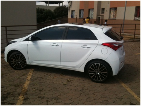

Boa tarde galera,
Recentemente troquei as rodas do meu HB 20 aro 14" por um jogo aro 17" com perfil 205/40,porém quando eu sai da loja o cara me disse que se caso eu sentisse o volante puxando pros lados ao aumentar a velocidade eu deveria balancear o carro,isto acontecia quando chegava aos 100km/h,porém alem de puxar o valante estava vibrando muito.Como ele já havia me alertado levei o carro pra balancear,porém mesmo depois de balanceado tenho sentido que o volante ainda está vibrando um pouco,será que é porque eu não alinhei o carro? (o cara que balanceou disse que não era necessário,visto que o carro era novo),ou será que é porque o carro ainda não se "adaptou" ao pneu ainda?ou isto esta mesmo anormal?
Grato.
HB 1.6 confort plus branco polar.
To mandando uma foto ai pra verem como ficou,se alguém gostar....
Grato.
- Carro depois de trocar as rodas.
- 2.jpg (55.19 KiB) Exibido 13242 vezes
