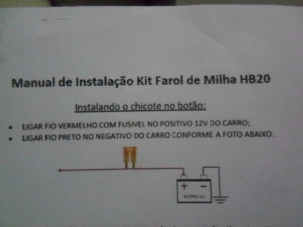

:arrow: Manual do Kit com cambus :D

Eu só nao entendi essa informação da segunda foto: "Cortar o fio vermelho jampiado no rele, que está junto ocm o 12v.. bla bla bla" esse corte é no chicote que vem do farol ou corta-se algo do chicote do carro ??

:!: Vou tentar ser mais claro é que nesse Kit não usa o fio de aterramento na lataria ele usa um fio vermelho que esta janpiado no 12v do rele,
tem que cortar ele isolar a ponta do 12v e a outra ponta colocar junto com fio do farolete(lanterna), se voce não cortar ele a ligação vai
ficar direta ou seja mesmo que você desligue o carro o farol ficara acesso dessa outra maneira quando voce retirar a chave do contato o
farol de milha se apaga tambem. ;)
