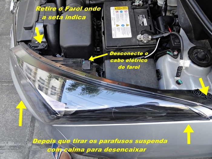

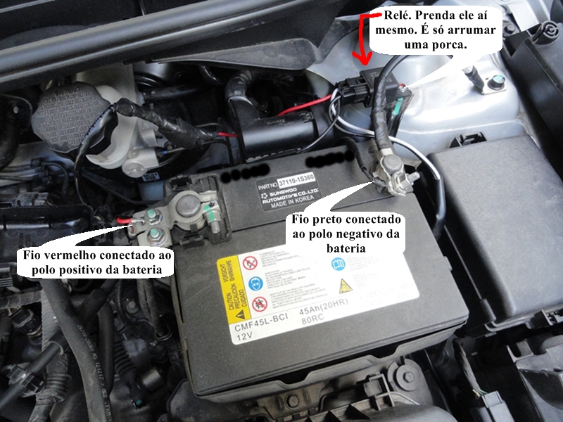

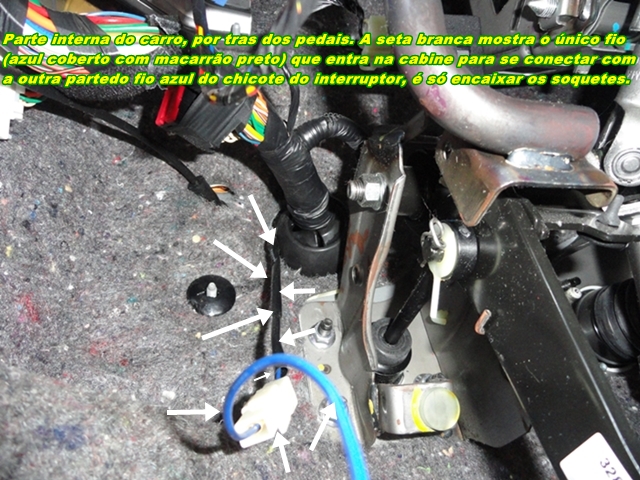

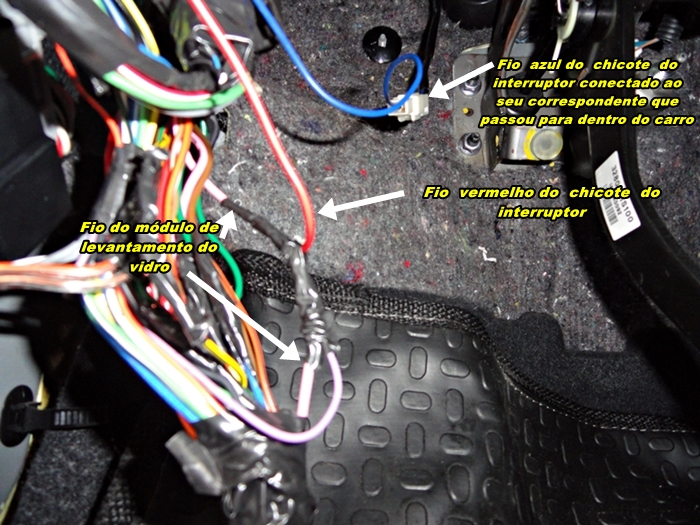

Olá galera,
Há muito tempo queria instalar os milhas no meu HB, porém o preço que a ccs cobra é um assalto e as vezes o modelo instalado nem é o original e sim o paralelo encontrado aí pelo comércio que por sinal antes era vendido por até R$ 500,00 e hoje já encontramos por +/- R$ 220,00. Pesquisei muito na net procurando um tutorial de como instalar esses milhas no HB e não tem nada de relevante a respeito, então agora só aqui mesmo no HB20 Clube. É importante falar que esse tutorial trata da instalação do Kit de faróis de milhas da marca SUNS, que é aquele kit que vem com uma solução bastante inteligente para o botão Liga/desliga que ficará em uma nova tampa da caixa de fusível fornecida no kit, evitando com isso furos no painel do carro para instalar botões liga/desliga e a tampa original você guarda. A instalação elétrica de maneira geral não é difícil pois os chicotes já vem pronto e é quase meio intuitiva, onde a maior questão era onde ligar o fio vermelho(positivo) do chicote do interruptor. A colocação dos milhas eu fiz retirando os faróis do carro e também deslocando aquele revestimento plástico por dentro da caixa de roda para ganhar mais espaço para trabalhar. Há quem faça retirando o para choque mas fiquei com receio de algum sensor do Air Bag, será que tem ? Preferi não mexer.
Quero agradecer ao amigo Casarin que deu dicas importantes para instalação. Casarin, um abraço.
Vamos as fotos.
Vamos as fotos.

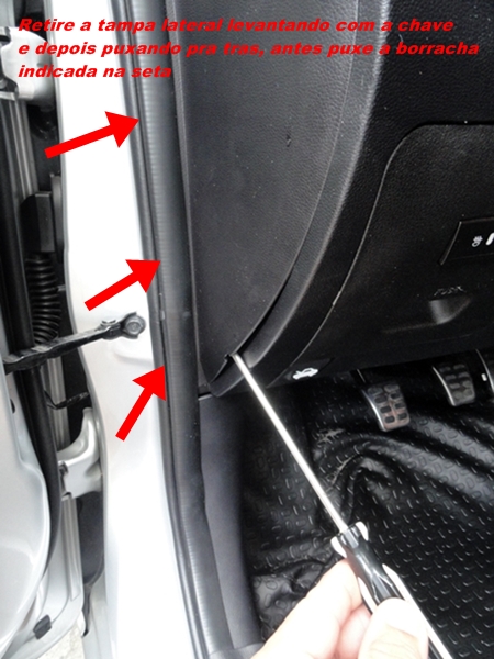

As fotos abaixo são do lado do motorista, mas você terá que fazer a mesma coisa no lado do passageiro também.
- Para o lado do passageiro retire também o farol
- DSC02871.JPG (337.77 KiB) Exibido 36006 vezes
- DSC02880.JPG (371.9 KiB) Exibido 36006 vezes

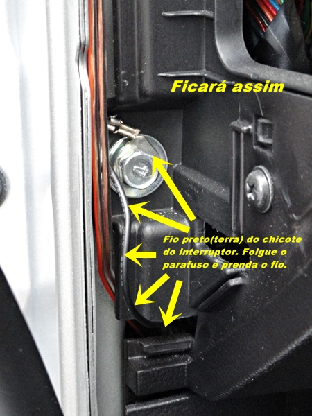

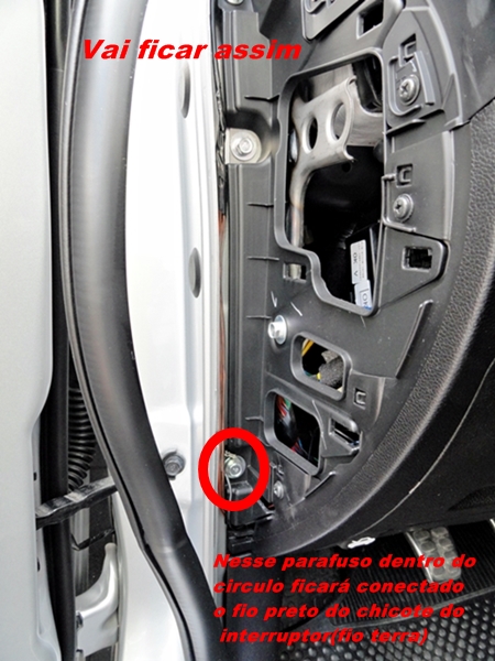

Re: Kit Farol de Milhas - Instale você mesmo
Eu preferi colocar o fio terra preto do chicote do interruptor nesse parafuso por que pra mim foi mais fácil por causa do meu tamanho. Essa parte por trás da caixa de fusível fica muito apertado pra mim e não tenho o curso de contorcionista
, cheguei até ver um parafuso prendendo alguns fios pretos , creio que um ponto de aterramento na lataria mas estava difícil pra mim.
- DSC02866.JPG (205.06 KiB) Exibido 36006 vezes
- DSC02856.JPG (216.73 KiB) Exibido 36006 vezes
Reservado
- DSC02857.JPG (221.6 KiB) Exibido 36005 vezes
- DSC02867.JPG (361.97 KiB) Exibido 36005 vezes
- DSC02869.JPG (338.41 KiB) Exibido 36005 vezes
Reservado
- DSC02883.JPG (245 KiB) Exibido 36004 vezes
- DSC02873.JPG (402.09 KiB) Exibido 36004 vezes
- DSC02858.JPG (270.56 KiB) Exibido 36005 vezes
