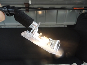

Luiz aguiar escreveu:Prezados boa tarde!
Para quem esta em duvida de qual é o terminal que usamos para conectar a placa de LED no chicoque original do porta malas segue abaixo foto de como fica depois de pronto esse terminal:
Detalhe ele se encaixa perfeitamente e não cai depois de conectado.
Luiz, consegui os terminais e adaptei ao meu led. Espetei no chicote original do HB20S e acendeu normalmente, porém, quando a mala fecha ele não apaga. É normal isso? Pelo menos parece que não apaga. Desci a mala ao máximo que pude para conseguir olhar dentro e ele lá aceso. Lembro que tive um Kadett que apagava a luz quando a tampa da mala baixava um pouco da metade.

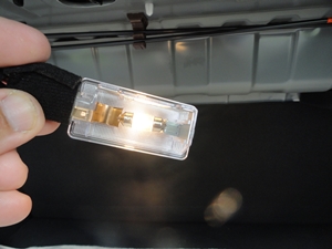

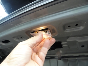

#50 Mensagem por 20S »
Há alguns dias coloquei a original no meu HB20S 1.6 CP, segue fotos.
