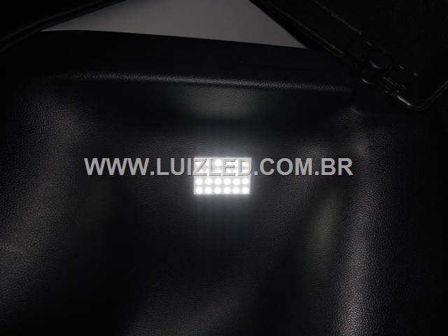

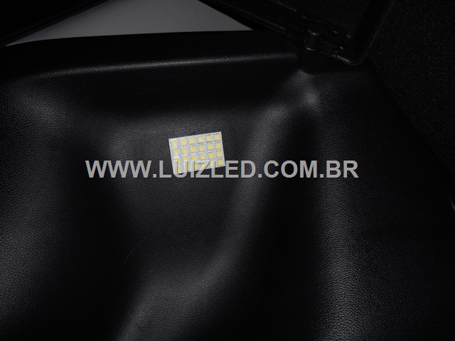

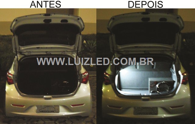

Prezados, bom dia!
Para aplicação da Placa de LED,tem que ser feita uma adaptação bem simples, descascando os fios originais do soquete do porta malas e os emendando, há outras maneiras de fazer soldando ou fazendo terminais que encaixem no soquete original etc, isso vai de cada um ok?
Essa placa de LED também já tem fita dupla face da 3M, que pode ser fixada direto na lataria no HB20S ou na parte de plástico.

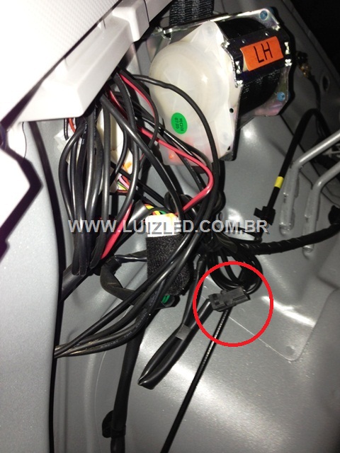

Léo, boa noite!
O soquete original com a fiação fica na lateral esquerda atrás da lateral de plástico preta (FOTO), fiz no carro do Arnaldo agora pouco e vamos fazer um tutorial de instalação, agora é só aguardar ele colocar as fotos da lâmpada colocada pois esquecemos de tirar
