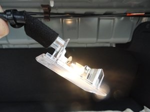

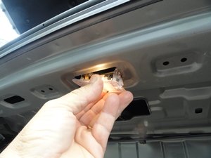

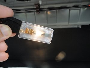

Há alguns dias coloquei a original no meu HB20S 1.6 CP, segue fotos.
Anexos:
DSC02533.JPG [ 53.63 KiB | Exibido 19866 vezes ]
DSC02534.JPG [ 52.61 KiB | Exibido 19866 vezes ]
