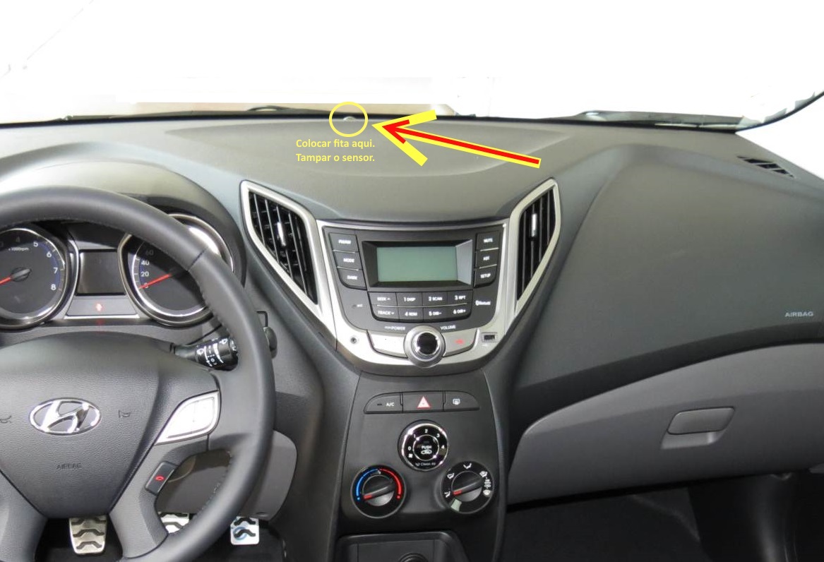

Olá pessoal.
Tenho duas dicas para dividir no clube.
Com a nova lei, obrigando a andar com farol ligado. Se esquecer e não ligar, multa e perca de pontos na carteira.
Para resolver este problema:
01 - Coloque um pedaço de fita isolante na frente do sensor crepuscular ( localizado no centro do painel do HB20 ), não sei se todos possuem o sensor.
Agora deixo o acendimento automático o tempo todo ligado. Quando ligo o carro o farol liga automaticamente, quando desligo o carro o farol desliga, depois de menos de um minuto, isso é bom para garagens escuras.
02 - Se deixar a alavanca na posição de farol baixo, ligar ou desligar o carro, tb funciona, desligar de imediato. ( dicas do Luiz Braga HB20PE).
Agora fico tranquilo com o problema do ligar e desliga o farol.
Com isso, também evito o desgaste da alavanca do farol.

Bela contribuição Alon, simples e barata... Porém este sensor só está presente nos HB20 Premium... De toda forma é uma alternativa... Para quem não tiver esse sensor como é o meu caso tbm n é dificil criar o hábito de ligar os faróis ou pode facilmente instalar uma luz DRL...
