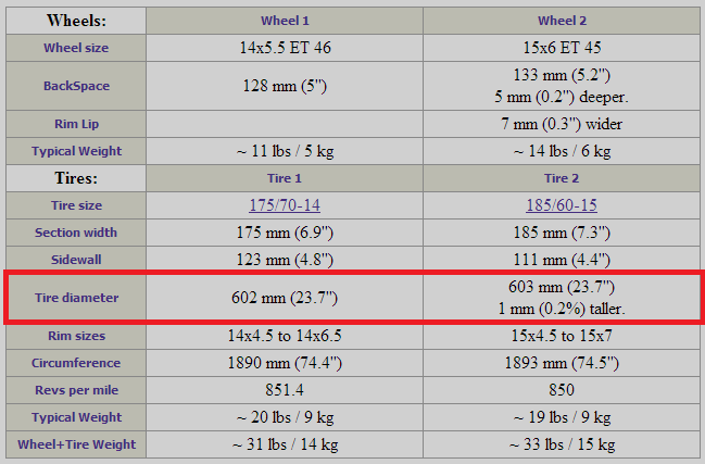

- eduardodelai
- Mensagens: 157
- Registrado em: 20 Abr 2013 18:02
- Localização: Cascavel, PR
Re: Ajuste no odometro
Valeu pela dica Ticiano!
Fiz a comparação e deu o resultado em anexo.
Vai ficar 4 mm mais perto da suspensão e freios; e vai ficar com 6 mm mais "para fora" do que os pneu/roda original.
Segundo o site é "aceitável para a maioria dos carros".
O carro vai ficar 0,5 mm mais alto, o que é pouco mais já ajuda.
Li que alguém aqui do forum fez essa troca e notou uma melhor estabilidade do carro em curvas.
Roberto Bertoche escreveu:Na minha conta deu uns 12 mm mais alto.
Não fui eu que fiz a conta. O site que o Ticiano sugeriu fez.
O meu raciocínio foi o seguinte (valores baseados no site em anexo):
A altura atual do pneu é de 602mm (centro da roda a 301mm do solo), a nova altura será de 603mm (centro da roda a 301,5).
Não vou alterar a suspensão, logo, a distância do centro da roda ao solo ficara 0,5mm mais alta.
Como foi o seu cálculo?
- 2.png (18.64 KiB) Exibido 13192 vezes
