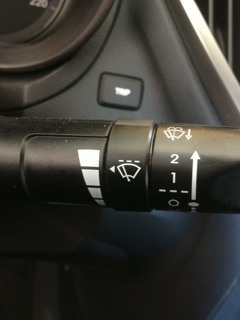

Estava eu em meu carrinho, de repente me surgiram dúvidas como:
1. Pra que serve o botão de limpador traseiro se não há este item no sedan?

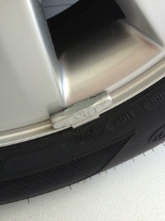

3. Essa pecinha no aro? Da vontade de arrancar com uma marreta...

Olá amigo, não é o limpador traseiro, é um temporizador do limpador de para-brisa, é um item interessante, ele possui 5 alternativas de temporizador...

a terceira duvida é um chumbo que é usado em balanceamento de roda, nem pensa em tirar isso com a marreta, rsrs....

1. Cara... O que seria de mim sem o seu esclarecimento. Eu já tava quebrando a peça de tanto mexer!

3. Num ficou muito claro, mas pelo menos eu guardei a marreta.... :P

em relação ao chumbo na roda é usado para balanceamento, para não deixar seu carro "tremendo" em uma certa velocidade, não sei se já aconteceu com vc , geralmente entre 90km a 110 km/h o volante trepida, isso é roda desbalanceada...espero ter ajudado..

Pelo que eu saiba o balanceamento é colado chumbo pelo lado de dentro da roda, da minha ex parati e do meu atual prisma só colocam chumbo por dentro o meu Hb20S também por fora fica feio demais

As máquinas que fazem o balanceamento de rodas que todas as oficinas fazem por ai, indicam a posição, o lado e o valor do chumbo que deve ser colocado na roda para o balanceamento.
É necessário que seja feito o balanceamento no mínimo a cada 10mil Km para evitar as trepidações que podem ser sentidas no volantes quando as rodas estão desbalanceadas. Lembrando que o Alinhamento normalmente é feito em conjunto para corrigir possíveis desalinhamentos que fazem o volante "puxar" para alguns dos lados quando se solta o volante, e também evita o gasto do pneu de forma irregular.

O chumbo é para o balanceamento, agora me admira terem colocado por fora em roda de liga, em muitos casos o chumbo de fita não acerta e colocam esse.. mas por dentro, sempre por dentro...

Posso estar enganado, mas pelo que sei, esse chumbo por fora eles só colocam em último caso, quando não conseguem acertar o balanceamento por dentro, em outras palavras, quando o pneu tem algum defeito ou a roda tá torta! Me admira muito fazerem isto num carro zero.

não entendi até hoje esse chumbo por fora, como vc disse em um carro zero..
