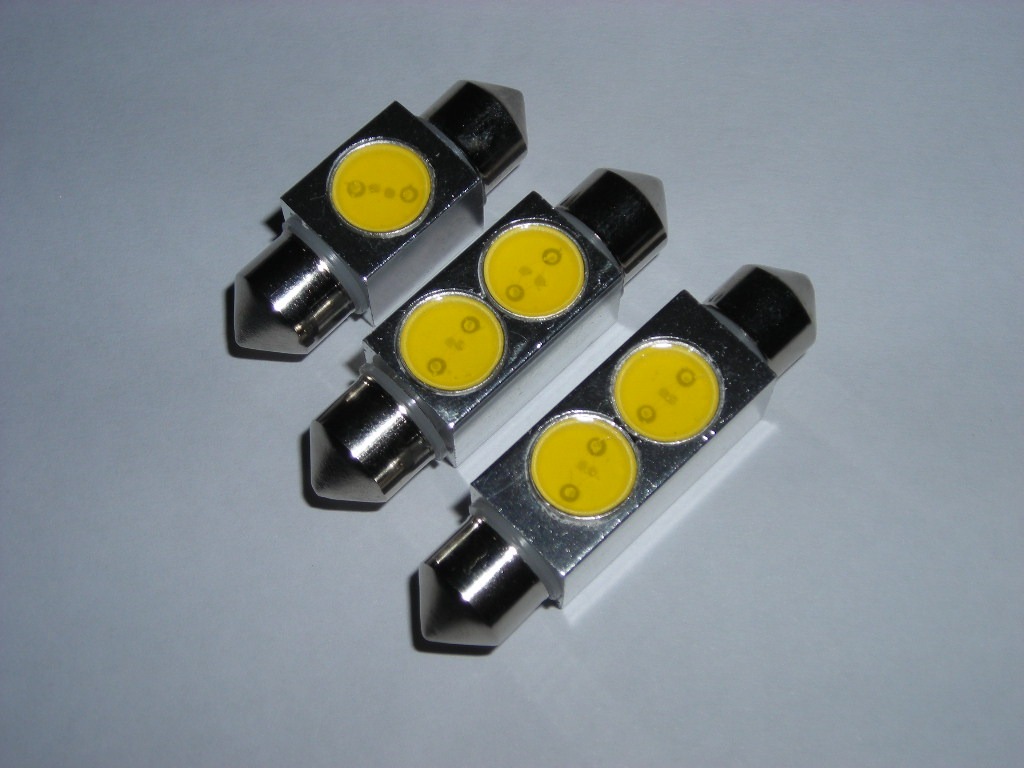

Na foto, o meu é o da esquerda!
Cada led é preso por 2 garrinhas. Para não da o curto, vc entorta um pouco elas pra fora! Isso é feito pra essas garrinhas nao encostarem nessa caixa quadrada do led e nao fechar o curto!

- Led torpedo
- lmpada-torpedo-led-branco-quente-cortesia-teto-31-36-42mm_MLB-F-186044382_784.jpg (121.27 KiB) Exibido 13041 vezes
