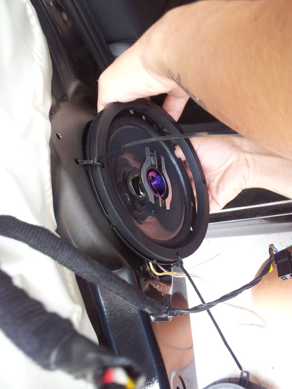

Galera, peguei o meu com som original e troquei os falantes por Coaxial 6' Polegadas da Pionner TS-1730BR (200W e 50WRMS)
Pensei que iria dar um upper, mas melhorou coisa de 30%. Detalhe: Não coloquei módulo, mas recomendo que quiser trocar os falantes, colocar um módulo.
Abaixo dicas de como instalar:

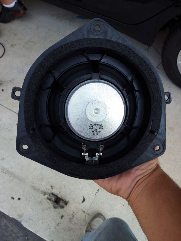

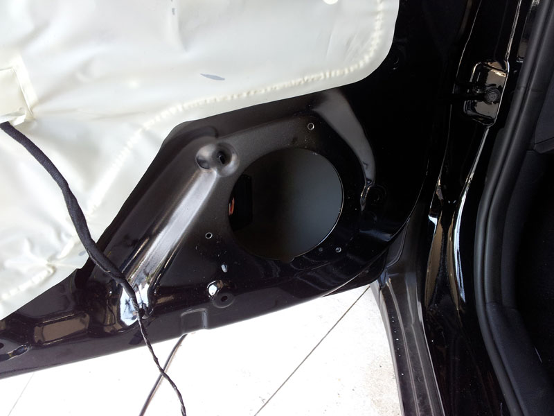

Após retirado o falante, reparem que o espaço cabe um falante de 6 polegadas, porém, é necessário uma moldura/adaptador de 6 polegadas para 6 polegadas.

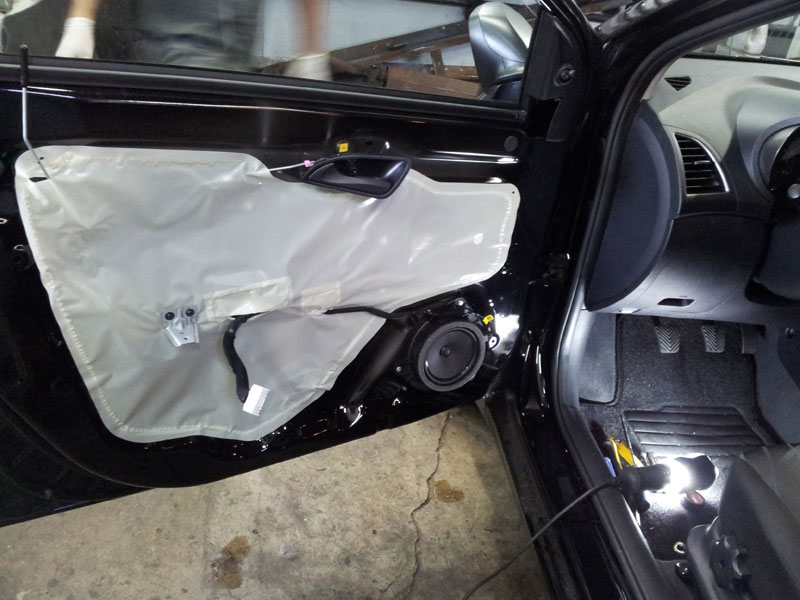

Após retirada a porta, estará o falante de papel pregado na porta por 3 peças de ferro. (use uma furadeira para destruir a peça de ferro) [Deu dó ver a imagem...]
Na porta existem 2 parafusos: 1 no puxador da porta(dentro) e outro onde destrava a porta. O restante são presilhas.

Continuação (detalhe: Desculpa a fora de ordem...)
Detalhe do Falante. Os 4 são iguais.

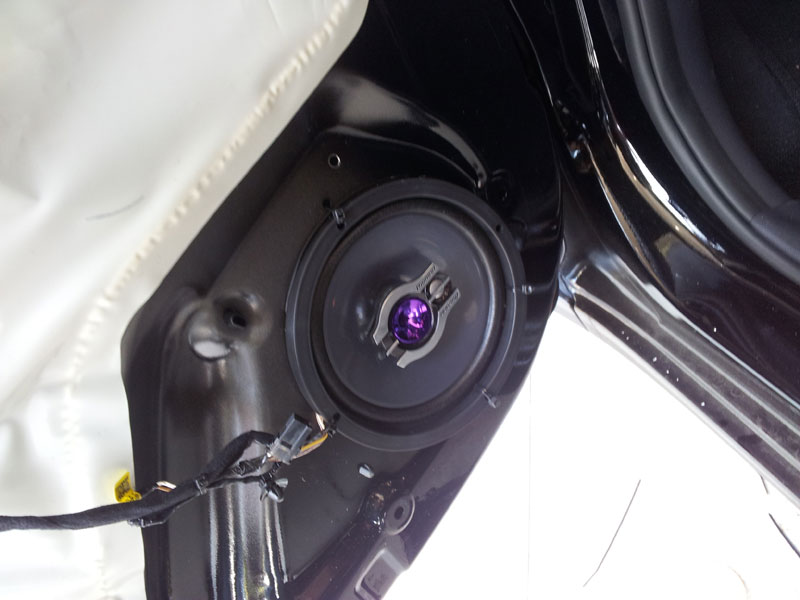

Detalhe de como fica com os falantes Pionner
No meu caso foi usada uma moldura e cinta de plastico para segurar os falantes nas portas. Isto server para as dianteiras e traseiras, são iguais.

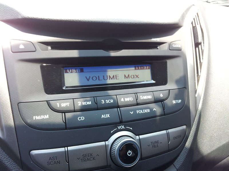

Finalizando...
Volume no Máximo.
Volume no Máximo.

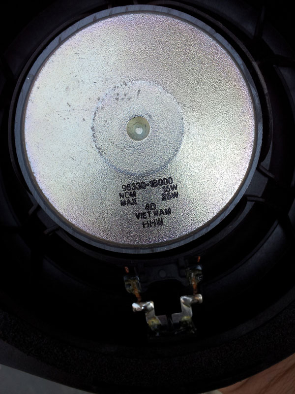

Detalhe da potência do falantes originais

O que eu reparei: Os falantes originais de papelão são bons para o som sem módulo.
Coloquei estes falantes da Pionner sem módulo, e antes onde eu ouvi no volume 5 [falantes originais], agora tenho que colocar no volume 10 [falantes pionner].
Onde eu escutava no volume 13 [falantes originais] agora é no volume 18 [falantes pionner].
A grande vantagem foi o bass que melhorou, quando mexido no setup do som. Mas nada de outro mundo.
Para ficar melhor ainda, é necessário um módulo.
Abraços e fica a dica.

No meu carro , foi colocado um anel adaptador , fixo no mesmo pontos dos rebites originais ( é aluminio e não ferro ) , desta forma os falantes são fixos nos olhais originais com parafusos , e não cinta de nylon .

Sim, para falar a verdade, o instalador nem colocou o adaptador, se você ver nas fotos, ele pegou o falante de 6 polegadas e com uma cinta, "pregou" o falante na porta. No meu caso ficou bom, e pude colocar os falantes de 6 polegadas nas portas dianteiras e traseiras.
