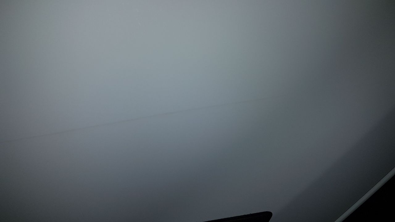

Hoje, após duas semanas com meu hb20x 17/17 realizei a proeza de ralar ele em um coluna no estacionamento do trabalho. Minha volta para casa foi péssima, se é que vocês me entendem, me culpei o tempo todo, pois fui imprudente e poderia ter evitado.
Vocês sabem se o serviço para retirar o risco é muito caro?

Seja bem vindo ao forum colega WillBill e fique certo de que essa sua reação é considerada bastante normal em todas as pessoas mais cuidadosas com os seus objetos pessoais.
Mas agora que já aconteceu esse risco, é providenciar conserta-lo senão, pelo menos disfarçar um pouco mais a aparência dele para que não fique tão visível ...
Primeiro tente usar uma cêra polidora esfregando em movimentos circulares em toda a extensão desse risco,
E se depois de lustrar esse local, vc achar que o risco ainda está muito visível, tente o mesmo procedimento com uma boa massa para polir e existe a versão nº 1 que é a mais grossa e a nº 2 que é a mais fina e talvez com a utilização delas pode ser que apague quase todo esse risco.
Mas tudo vai depender tb do tipo de risco que ocorreu, pq se for o caso de um risco mais profundo que chegou a atingir até quase a chapa, infelizmente somente com um retoque tipo uma micro-pintura para resolver isso definitivamente !

Boa tarde, sei que é complicado isto quando causamos um dano em nossos carros sem a intenção.
Tive um dano parecido em um outro carro que tive.
Levei e um ótimo chapista aqui na cidade e ele com lixa, agua e depois encerando tirou todo o risco e não se notava nada.
O cara em 30 minutos resolveu o problema.
Boa sorte aí.

Bom dia
Tive a infelicidade de ter o parabtisa trincado e fiz a troca na Autoglass,
Conversando com o rapaz que me atendeu, me passou que eles estão fazendo a cobertura de riscos em carrocerias.
Pelo que entendi eles apenas cobrem onde foi riscado, sem necessidade de pintura de toda peça.
Procura lá, pode resolver o seu problema.
