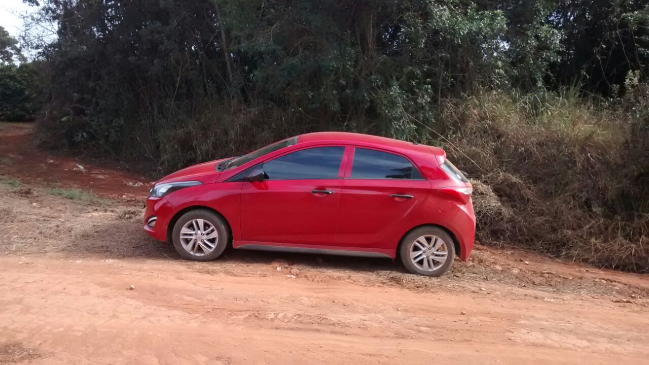

vc vai acabar diminuindo a estabilidade de seu carro.;...... tenho meu BB20 desde Out/2012 e pego estrada de terra com ele diariamente.... o carro esta agora com 54mil km..... ja ja ja vc se acostuma com o carro.... o meu tb é roda aro 15 e ele faz curvas a 150km/h enquanto os outros carros metem o pé no freio eu faço a curva acelerando o bichin gruda no chão.....e essa parada ai vai deixar o carro ruim de curva....
com o tempo vc vai se acostumar com a suspensão....dirigindo de maneira que evita os bakes secos..... eu ja me acostumei com o meu e com isso muito raro ter bakes secos.....
BB20 indo pra fazenda trabalhar.... diariamente 22km de estrada de terra.....
