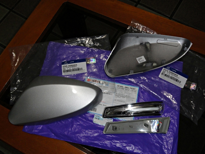

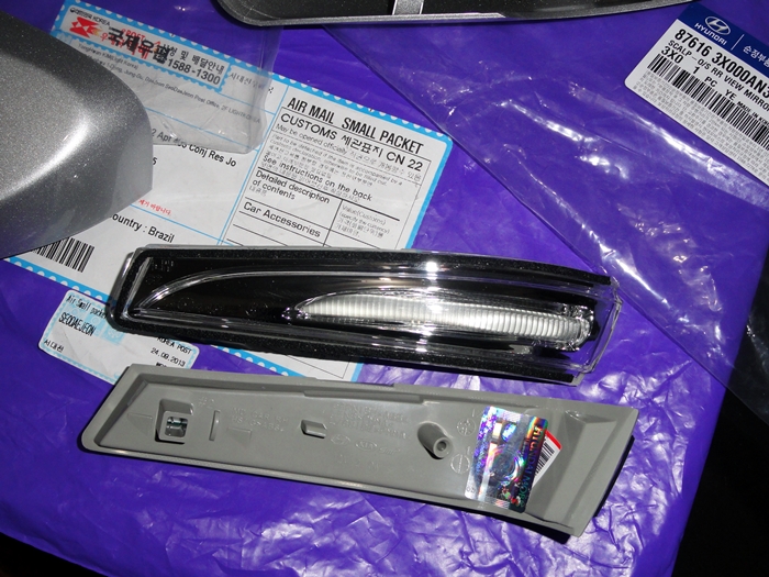

Bem pessoal, há algum tempo tempo não posto nada por aqui, pois quem está acompanhando deve lembrar que eu estava esperando chegar minhas peças para dar continuidade na idéia que me fez criar este tópico e hoje as peças chegaram.
Chegou tudo certinho, peças originais, já pintada(muito bem pintada) na cor do meu carro que é prata metal, lá ela é Slick Silver, muda o nome mais a cor é a mesma e custou R$ 154,00, na época que comprei o dólar estava "nervoso", agora é arrumar um tempinho para fazer a instalação. Assim que estiver tudo concluído/instalado posto fotos, no momento segue fotos das peças que chegaram. ;)
Você acredita que as peças sirvam direitinho no HB20?
Quanto à cor, será que o cara tem no cinza titanium? Qual seria o nome da cor equivalente em inglês, não?! Alguém sabe?!
Quando instalar dê um alô para nós.

Olá mrc_torres,

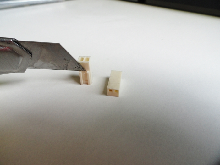

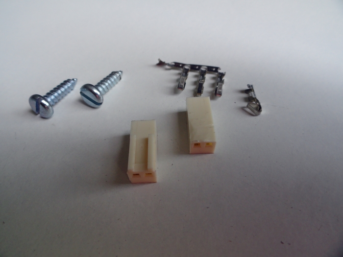

Sim, as peças dão certo, a prova é que o alexandrevs já montou no carro dele. Quanto a cor nesse link > http://www.ebay.com/itm/Side-Mirror-Cov ... 79&vxp=mtr no final da página tem todas as cores disponíveis, escolha a que mais se assemelha a sua, como fiz no meu caso e foi exatamente a cor do meu, ela só muda o nome lá mais a cor é a mesma daqui, se não for você manda pintar. O conector que comprei dará certo sim, tem só que retirar uns filetes do plástico que vem nele e aí ele encaixa perfeito, praticamente a medida exata, quando tiver tudo pronto posto fotos, acho que até domingo instalo tudo ;)

#125 Mensagem por mrc_torres »
20S escreveu:Olá mrc_torres,
Ok, valeu pelas respostas.
Eu fiquei meio na dúvida pq esse que vende no Ebay é do Elantra Coreano e o que o Alexandre comprou está anunciado como do HB20 mesmo no ML.
E obrigado pela dica da cor tb.
Ficamos no aguardo das fotos.

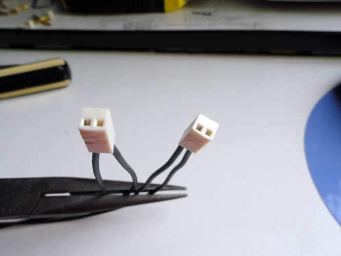

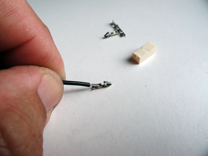

Agora no final da tarde preparei os chicotes para o pisca, conectei e apliquei silicone para isolar de possível contato com água. O conector que comprei ficou muito bom, acho que melhor só o original. Tinha que fazer logo esta etapa por causa do silicone, agora esperar 24Hrs para o silicone secar bem e se sobrar tempo amanhã concluo a instalação. Só tem um problema; não consegui encontrar aqui em Recife o conector Scotchlok 558, queria muito, mais..... paciência. Segue umas fotinhas ;)
