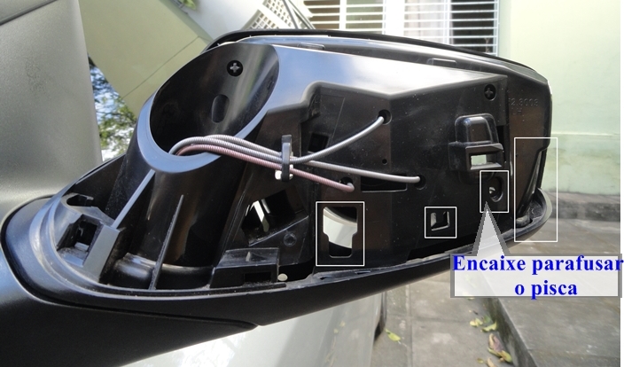

Vamos as fotos.

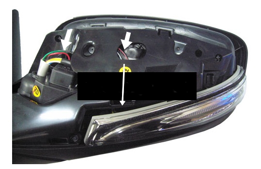

Retrovisor do meu carro sem a capa. As marcações em retângulos brancos são para indicar onde o pisca se encaixa.
retrovisores 016.JPG (221.04 KiB) Exibido 105897 vezes

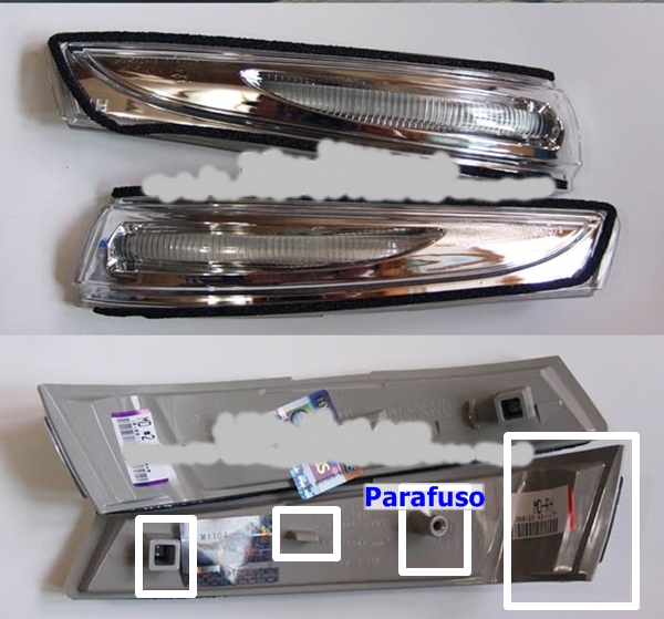

Fotos do pisca com as marcações de encaixe.
Editado pela última vez por 20S em 18 Ago 2013 20:52, em um total de 1 vez.

Foto de um retrovisor elétrico sem capa.
Veja como ele é idêntico ao retrovisor manual na primeira foto acima. Observe a seta nos fios verde e vermelho e o caminho que ele faz até chegar por trás do pisca para ser ligado.
Retrovisor Eletrico sem capa.jpg (108.91 KiB) Exibido 105896 vezes
Editado pela última vez por 20S em 18 Ago 2013 21:17, em um total de 6 vezes.

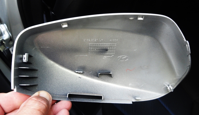

Foto da capa do retrovisor do meu carro.
retrovisores 018.JPG (193.54 KiB) Exibido 105901 vezes
Editado pela última vez por 20S em 18 Ago 2013 21:00, em um total de 1 vez.

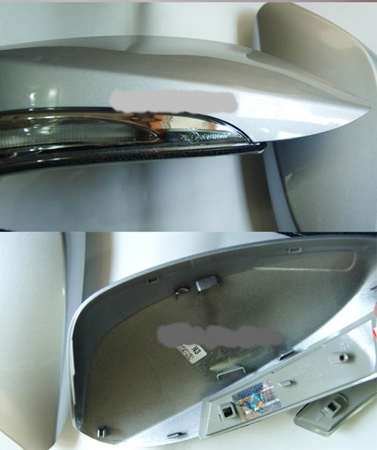

Fotos da capa com pisca.
Também idêntica a capa do nosso HB com as presilhas no mesmo local.
Bem pessoal, é isso, boa parte do caminho já está andado, ficando o porém da ligação elétrica que acho não ser um bicho de 7 cabeças com o auxílio de vocês. Vale lembrar também que o plug do pisca é um tipo que desconheço, se observarem na foto do pisca verão que é uma coisa muito delicada e tem que arrumar um conector que encaixe nele. Quero lembrar que ainda não fiz essa adaptação e quem quiser fazer fique plenamente a vontade por sua conta e risco. Abraços. ;)
