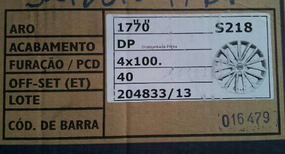

O meu é 12/13 - e gostaria muito q as rodas ficassem totalmente pra dentro da caixa de roda.. Relembrando... coloquei rodas 17" tala 7" offset 40 Scorro S218
1. a principio coloquei pneus 205/45 como recomendado por muitos porem arrasta na lataria na parte superior da caixa de roda.. como mostra foto abaixo 2. no mesmo dia troquei por 205/40 e parou de raspar com facilidade.. mas com pessoas no banco traseiro preciso andar com cuidado para n raspar.. 3. o vendedor disse q colocou um outro modelo de roda 17" da Scorro com pneus 205/45 em um hb20S e nao raspou.
Alguem mais ta passando por isso? queria voltar pro perfil 45
Spec da roda Local ond raspa
Estranho, não era pra raspar não :S OFFSET 40, certo que teria que ser 41 pra fica o padrão mesmo, mais 40 é muito proximo nao era p raspar de um passe de 2 ou 3mm no miolo da roda com certeza deve melhorar, ou então vai de 195/40

Amigo como faco esse "passe"??
isso nao altera a estrutura da roda? prejudica a seguranca?

Amigo como faco esse "passe"?? tornearia?
então, procura um torneiro bom ou então na loja mesmo onde comprou a roda faz, não sei ae ... pede para ele tirar no maximo 3mm, dizem que pode tirar até 6mm da roda, passou disso ja fragiliza a estrutura das rodas ou então tira da frente do cubo é bom também

andersonmasa escreveu:Bem na loja nao fazem... vou procurar o torneiro...
Não se se o torneiro vai querer tirar da roda, mais facil ele fazer no Cubo do carro pra voce, e tbm sai bem mais barato no cubo mais ve ae, depois me fala abraço

Amigo, o 205/45 já arrasta você quer por perfil 50! Não vai dar certo é como por "Nova York" dentro de "Sorocaba". Preste atenção também no offset da roda, está tendo a discusão de que o offset 40 pega, mas de ET 41 e 42 já sabe-se que não pega!
