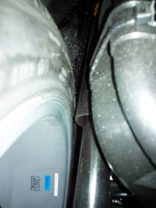

Olá, estou em dúvida entre duas medidas:
195/45/17 - Muito boa medida para não pegar, porém pode ser desconfortável, alguém tem?
215/40/17 - Ideal para o Hb20, com uma única desvantagem, a largura!
Fiz o teste e colocaram um 215/45/17, apenas para testar a LARGURA, tirei uma foto da parte de dentro da suspensão pra ver se pegava e ficou "1 dedinho" do batente, como vocês podem ver na foto.
Agora quero saber quem tem pneu 205/45, vi relatos de que arrasta quando o carro ta cheio, então creio que ele arrasta por ter perfil "alto" correto? Não arrasta pela larguar né?
Fico no aguardo de respostas e experiências, obrigado viu!

psyk3 escreveu:Olá, estou em dúvida entre duas medidas:
então vamos la !
o 205/45 só arrasta quando o carro esta cheio, e arrasta no fundo da caixa de rodas coisa minima ...
esse 215/45 seria bom tbm, mais se for baixar o carro vai ter problemas ... quando tive 215/35-18 arrastava nesse copinho ae da foto a proteção do amortecedor, mais pegava pouca coisa, tanto que não fiz nada deixei gastar logo logo parou de pegar .
se quiser baixar vai de 205/40 e seja feliz
se quiser conforto vai de 205/45 e seja feliz também ! porem passe devagar em ondulação rápidas

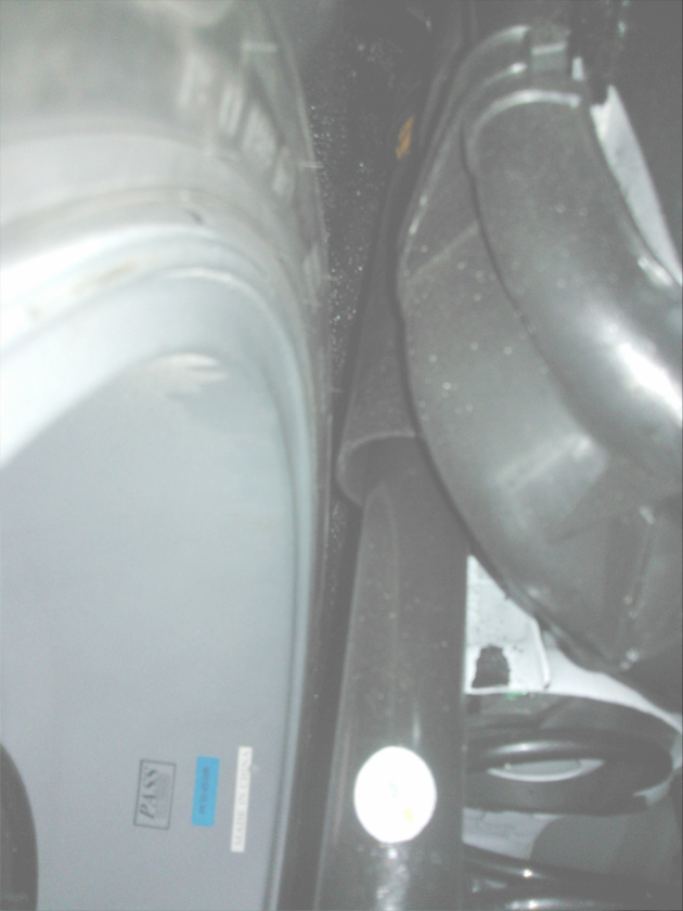

Mais uma foto, nítida para ver a distância!

psyk3 escreveu:Mais uma foto, nítida para ver a distância!
é assim mesmo, só acho um pneu grande demais pra uma 17''
com o tempo ele vai marcando essa capa plastica do amortecedor e depois para de raspar, sem problema nenhum .
o ideal pra voce que não quer rebaixar é 205/45-17
fica ótimo
