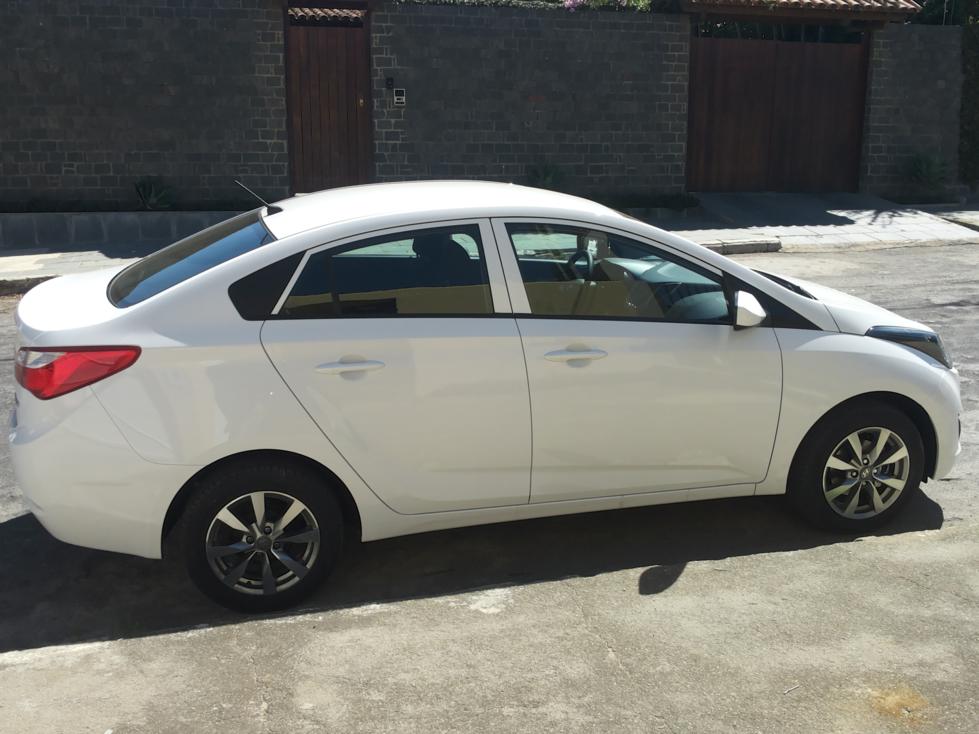

Qnt ao consumo eu nem me liguei ainda. Peguei o carro e já mandei trocar as rodas: coloquei aro 15' no lugar do de 14'. Gostei do resultado e espero que a diferença em relação ao consumo seja mínima. Vejam ae o resultado...

alissonmendes escreveu:Qnt ao consumo eu nem me liguei ainda. Peguei o carro e já mandei trocar as rodas: coloquei aro 15' no lugar do de 14'. Gostei do resultado e espero que a diferença em relação ao consumo seja mínima. Vejam ae o resultado...
(y)
