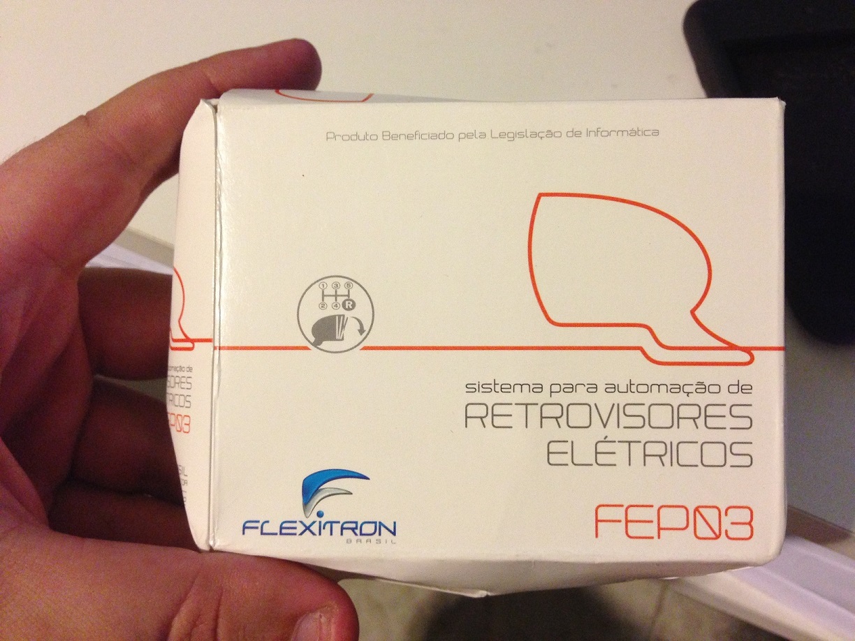

Módulo Flexitron Fep03 Easy Park - Para Facilitar Estacionar (TILT DOWN);
Alguém já pois?
Comprei o meu semana passada neste link: http://www.autopecasclube.com.br/Automa ... 3-SIT.html
Vídeo Demonstração vídeo retirado do youtube, depois faço instalado no HB20!
Vou instalar hoje o meu, e posto resultado.
OBS: LEMBRANDO SO FUNCIONA EM RETROVISORES ELÉTRICOS
RESULTADO
Ufa, instalado e funcionando 100%, vou fazer um video e posto resultado....é bem util mesmo!
Maior trabalho mesmo é que tem q puxar um fio lá da ré ate os fusiveis...passar fio todo pelo teto!
E ligar 2 fios na bateria, se tiverem condicoes recomendo instalar num eletricista pq é trabalhoso.

- Modulo Caixa
- IMG_2785.JPG (344.74 KiB) Exibido 19038 vezes

Apanhei, apanhei e nada, vou voltar amanha na loja que estou pondo, negocio eh plug and play não, tem q mexer em fiação e na bateria, fiação. Processo chato e cansativo, não esta dando certo a config de re, amanha resolvo isso e posto vídeo pronto. Questão de honra agora! Problema ta sendo como config, ele não ta memorizando meus comandos...
Amanha mais detalhes.

Bom é posto onde fica as caixas de fusível, parte interna do carro!
O mesmo modulo mais estranho ta funcionando tanto pro lado direito quanto por esquerdo! Rs.
Sendo direito não esta config de acordo como eu quero!

Sim emenda com o chicote que encaixa nos comandos do vidro eletrico!
Fora que tem q corta fiação!
Segue vídeo dele instalado, funcionando:

- Modulo FEP03 FlexiTron
- IMG_2785.JPG (344.74 KiB) Exibido 19042 vezes
