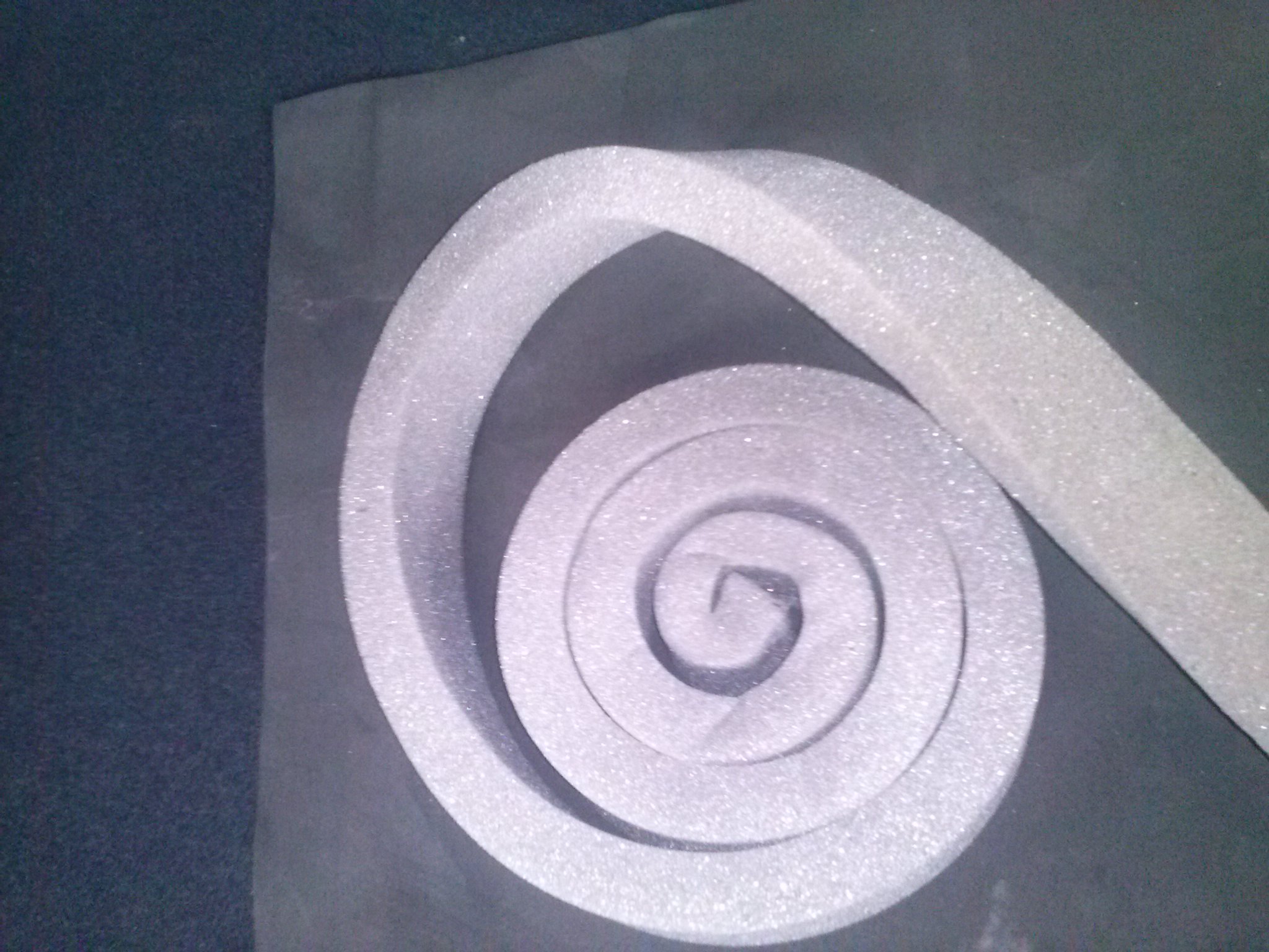

Comprei um rolo de espuma em tira que é vendida em lojas de materiais de construção, usada para vedar ar condicionado, custa R$ 4,00.

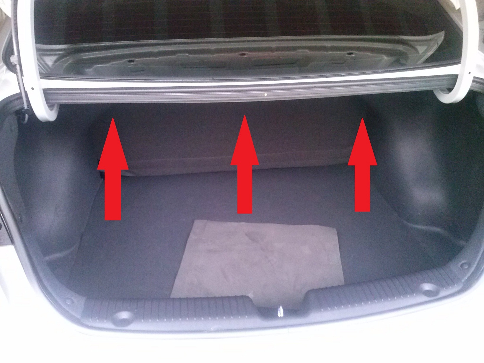

Pelo porta malas , olhando para cima tem vários buracos que dão na cobertura interna do porta malas. Fui cortando alguns pedaços de espuma e colocando nesses buracos, cloquei bastante espuma até preencher todo o espaço.

Espuma comprada em materiais de construção
Onde ficam os buracos que dão na parte interna
Segue onde coloquei a espuma
Nessa última foto detalhe da espuma já instalada.
