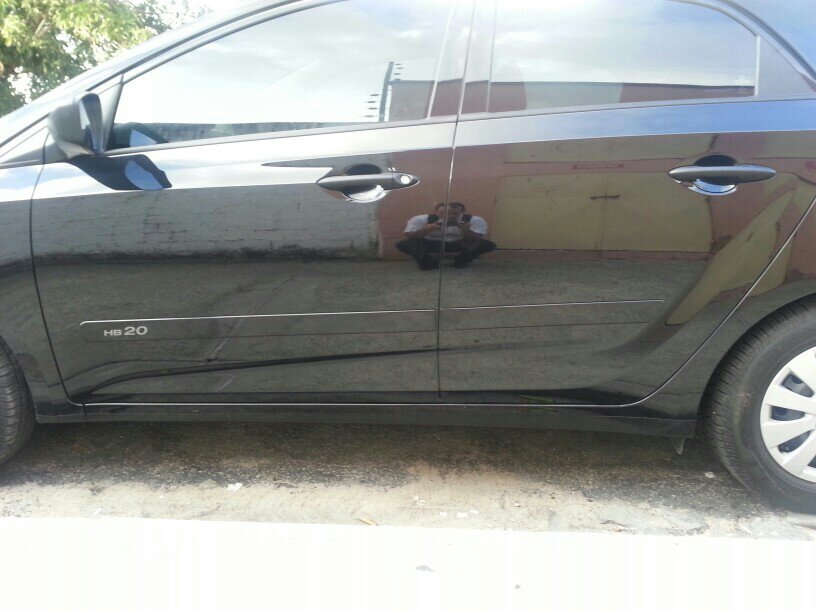

instalei o meu!! fiz a seguinte do seguinte modo!! passei uma fita crepe na lateral do carro marquei 19 cm do inicio da porta para cima e 22,5 cm da porta de trás! ele tem que fazer breve inclinação devido ao desenho debaixo!! ficou show!! a fita crepe ajudou bastante para manter a linha reta!!

Olha como ficou

Ví que o seu ficou um pouco baixo e inclinado, vai do gosto de cada um! Acho que vou por o meu no HB20S mais alto um pouco e em linha reta com a porta como o do Cleiton do HB20 Vermelho!
