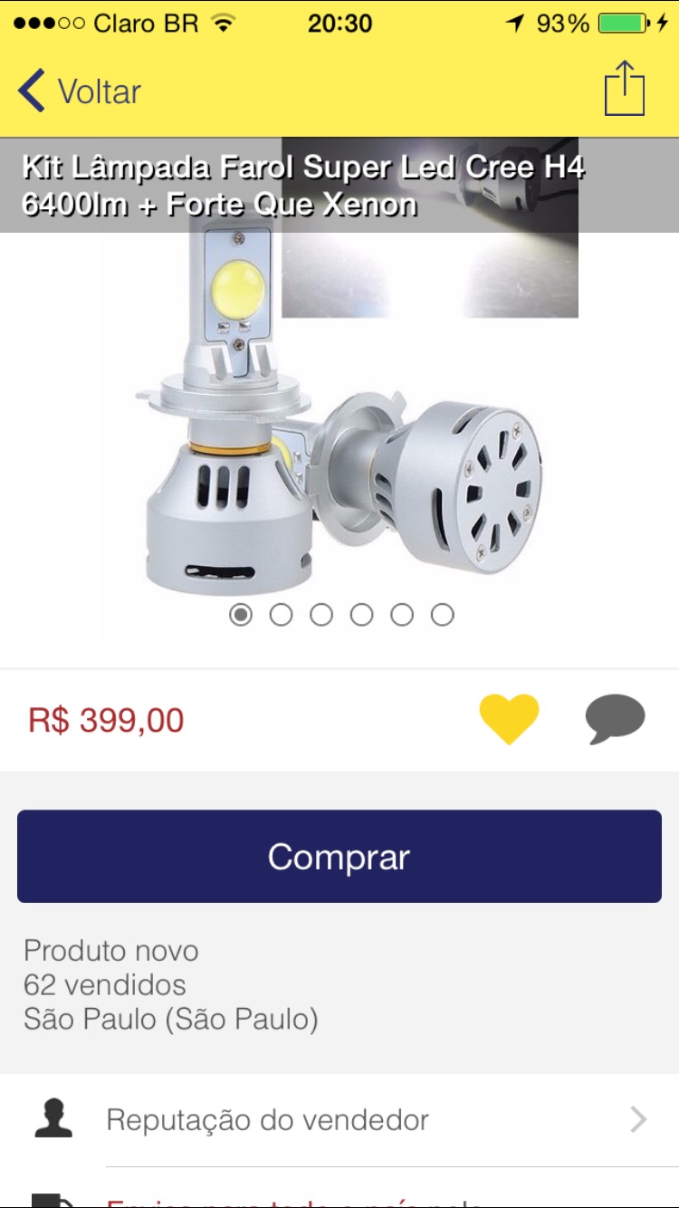

Galera seguinte alguém já usou esse Farol? compensa? ilumina bem?

fpaschoal escreveu:Galera seguinte alguém já usou esse Farol? compensa? ilumina bem?
Boa tarde, FPaschoal.
Eu não vi essas lâmpadas de perto, só nessa foto e no anúncio do ML.
O que me parece é que ela não vai conseguir fazer a luz exatamente no mesmo lugar em que ficam os dois filamentos da H4, o que vai prejudicar demais o foco do farol.
Como a lâmpada é situada muito próximo do refletor de superfície complexa, qualquer desvio daquela que seria a posição correta dos filamentos das lâmpadas H4, vai prejudicar e impedir um foco assimétrico definido e decente. Vai ficar, na melhor das hipóteses, forte mas sem regulagem possível.
Também tem que cuidar porque o papel aceita muita coisa, como essa outra mercadoria a venda no ML, por exemplo:
"Lanterna Tatica Police 360.000w 580.000 Lumens".
Já pensou!? 360 mil Watts e 580 mil lúmens?!?
Com 8 lanterninhas dessas dá para iluminar toda a pista do Grande Premio de Cingapura.
Com duas, um estádio de futebol da Copa...
Isso posto, verifique a possibilidade de adquirir as Philips Xtreme Power ou as Osram Night Breaker, as halógenas H4 mais fortes de que tenho notícia.
Ambas com 60/55W e 1815/1650 Lumens respectivamente, nos faróis alto/baixo.
Só não são azuis, mas ainda não estamos no carnaval, não é mesmo?
