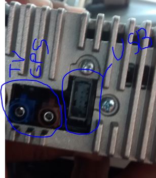

Comprei uma Central Multimídia BlueNAv (Versão Hb20 copa do mundo) e a versão do meu carro é Confort Plus 1.0. Sendo assim, não vem de fabrica com os cabos da TV digital, GPS e USB embutidos no meu carro.
Encontrei os cabos para TV e GPS (conector modelo FAKRA), porém não sei qual é o modelo do conector para o cabo USB. Se alguém souber o nome desse conector, seria de grande ajuda para eu conseguir encontrar na internet.
Desde já agradeço a todos pela ajuda.

- Foto da traseira da Central Multimídia.
- cabos.JPG (26.36 KiB) Exibido 29960 vezes

dcaires escreveu:Pessoal,
[img]file:///C:/Users/diego.caires/Desktop/cabos.JPG[/img]
o da antena e do gps é universal no mercado livre vc encontra agora esse usb acho q so´na consessionaria

alexander santos escreveu:dcaires escreveu:Pessoal,
Fui na CSS e não possui para venda. Eles alegaram que o carro já vem de fabrica com os cabos.
Obrigado

rafael20 escreveu:http://www.ebay.com/itm/Metra-Axxess-AX-HYKIAUSB-2009-Up-Hyundai-Kia-Usb-Adapter-Harness-Ax-Hykia-Usb-/400788585687?pt=US_Wire_Harnesses&hash=item5d50dc7cd7&vxp=mtr
Muito obrigado! Procurei e não achei!
Obrigado mesmo.

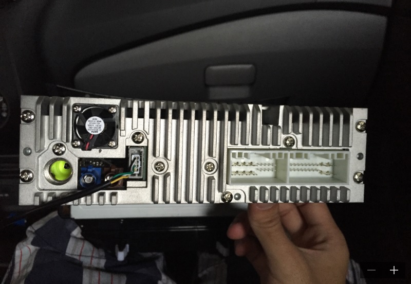

Enquanto não encontro para comprar, vou compartilhar com vocês a minha solução temporária, pode ser útil para alguém.
Retirei de um Desktop antigo um adaptador USB frontal que é ligado diretamente na placa mãe. O conector possui os mesmos 4 pinos, esse cabo é facilmente encontrado no mercado livre. O plug é menor mas fica bem firme por que os pinos são da mesma espessura...
O adaptador que utilizei possui 4 entradas USB e elas funcionam em conjunto. Liguei o iPhone e um pendrive, ambos funcionaram simultaneamente.
Outro cabo que utilizei foi um extensor USB para colocar o USB no porta copos. Vejam como ficou.
Caso alguém encontre/possua o cabo original pra vender eu tenho interesse para que o USB volte a funcionar no console central.

- Cabo USB para placa-mãe de desktop
- bluenav HB20s.jpg (113.73 KiB) Exibido 28982 vezes
- Extensor USB no porta copos
- Extensor USB no porta copos.jpg (124.47 KiB) Exibido 28982 vezes
