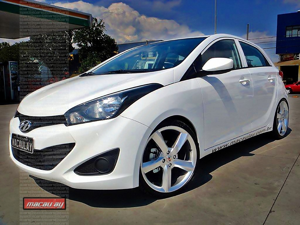

Olá pessoal, sou novo no Fórum e totalmente NOOB quando o assunto é Rodão e Pneus.
Andei pesquisando HB20 com rodas e encontrei esse modelo aqui que achei TOP:
http://www.specialcars.com.br/vitrine/hyundai-hb20-rebaixado-rodas-18
Gostaria de saber se essa Roda é exatamente o modelo W8 da marca WSW que encontrei no Mercado Livre:
http://produto.mercadolivre.com.br/MLB-553665664-roda-wsw-w8-aro-17-gloss-_JM
E com relação aos Pneus, eu nao curto muito o carro rebaixado a ponto de ficar kickando, fica bonito mas desconfortável!
Queria colocar um tamanho de Pneu numa roda aro 17 que não corra risco de cortar o pneu com facilidade e ao mesmo tempo, ao rebaixar, fique ao menos sem "raspar"...
A dúvida é: 205/40/17 ou pego 195/45/17 ????
Ou seja, o motivo da "raspagem" que muitos reclamam tem haver com a largura 205/195 ou tem haver com a altura 40/45 ???
Acredito que o ideal seja 195 pra nao raspar e 45 pra evitar que o pneu corte com facilidade...
Estou correto????
Agradeço desde já! Obrigado!

- hb20 frente.jpg (196.69 KiB) Exibido 13525 vezes
- HB 20.jpg (57.01 KiB) Exibido 13525 vezes

Na questão de raspar tanto um como o outro dá na mesma pois o diâmetro total é aprovado pelos cálculos de diâmetro máximo das rodas conforme a Calculadora do Tamanho do Pneu e da Roda .
Porem quanto mais baixo o perfil mais duro fica o meu pneu é 195/45/17 e já ficou bem mais duro e se vc for usar o pneu 205/40 eu já colocaria logo uma roda 18 que ai compensava pagar mais caro no jogo de pneus pois a roda é mais show .
Acessa o site abaixo e avalie , olha cuidado com o off set da roda para não raspar nas partes internas ou ficar muito para fora dos para lamas .
http://www.autoideia.com.br/calculadora_tamanho_pneu_roda

Então ,pra Aro 17 vc recomenda 195/45/17 correto?

diegodiniz escreveu:Então ,pra Aro 17 vc recomenda 195/45/17 correto?
Se vc não quer que o carro fique muito duro e pelo custo benefício sim, mas se vc quiser investir mais um pouco a roda 18 com pneu 205/40 fica show hj eu colocaria uma 18 mas cuidado com esse lance de comprar a roda pela internet o bom é vc ir ate uma loja e o pessoal vai medir certinho a roda com o off set correto para não pegar no carro .

O modelo que escolhi foi IGUAL a esse da foto...W8 da WSW!

Sim, é esse modelo.

Se fosse eu, rebaixaria o carro com molas preparadas, para deixar na exata altura que eu quisesse, e optaria por pneus 195/45 R17, por ter menos contato com o asfalto, menos risco de raspar ao dobrar, mais conforto, e menos risco do pneu rasgar e a roda empenar.
