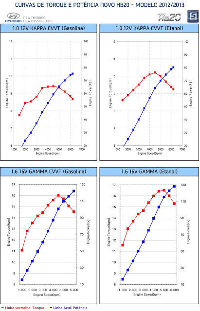

É só colocar na marcha certa... se for MT fica mais intuitivo, se for AT teste aquela que der um giro torno de 3000 RPM (vai depender do aclive, use "3" e dê uma olhada, e então "2", em subidas mais drásticas usar "L") para usufruir melhor do torque disponível....
Observe a curva de torque....
- Curva de Torque e potencia HB20_20120927.jpg (85.2 KiB) Exibido 61799 vezes

CSENA escreveu:É só colocar na marcha certa... se for MT fica mais intuitivo, se for AT teste aquela que der um giro torno de 3000 RPM (vai depender do aclive, use "3" e dê uma olhada, e então "2", em subidas mais drásticas usar "L") para usufruir melhor do torque disponível....
Valeu amigo,
A curva de torque é muito boa, em torno de 3000 você já tem mais de 80% do torque. Então basta você selecionar o engate correto no cambio AT e a força aumenta, né?

mcrespo escreveu:Posso te dizer que o motor 1.6 é bem forte. Porém ele em baixa rpm tipo abaixo de uns 3000 fica meio demorado para embalar. Mas isto é mais velocidade do que força exatamente. Aqui na minha cidade é plano então não posso ajudar mais no momento.
Isso, nesse caso quem manda é o torque. Para subir os morros precisamos mais torque que velocidade. Eu vi a curva de torque do carro, é muito boa!
Valeu!
