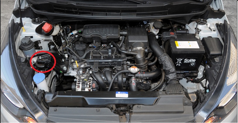

Re: VIBRACAO - COXIN PARECE SOLTO (HB20 1.0).
Com ar cond. ligado mesmo sintoma.
Vibracao, é bem perceptivel o coxin do lado direito vibrando, o motor todo trepida...
Quando carro esta desligado, eu consigo movimentar o coxin, cerca de 2 a 3 cm, para os lados...
Nao tem nada quebrado, acredito que seja o parafuso que prende ele que deve esta frouxo.

- Mestiço

Boa tarde.
Fui ontem na CSS, o mecanico verificou e considerou normal a vibracao do coxin.
Ele disse que a vibracao ocorre justamente para nao passar ao chassi.
Quando o coxin esta com defeito, geralmente ele estala, e este estalo é perceptivel quando sai da inércia.
O que não acontece comigo, apenas achei que a vibracao estava fora do normal.
Quando tiver a oportinidade, verificarei com outros carros e em outros mecanicos de minha conficança, mas o mecanico da CSS me pareceu verdadeiro....
eu ja quebrei um coxin de um 307 e o estalo na verdade é uma pancada, nao dá pra andar, vc acha que vai quebrar.
