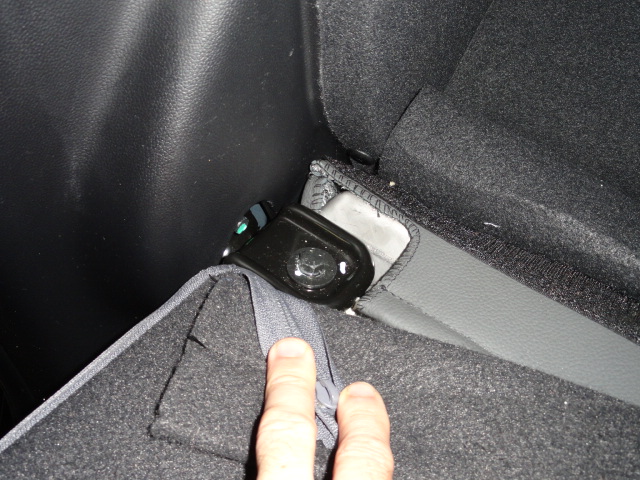

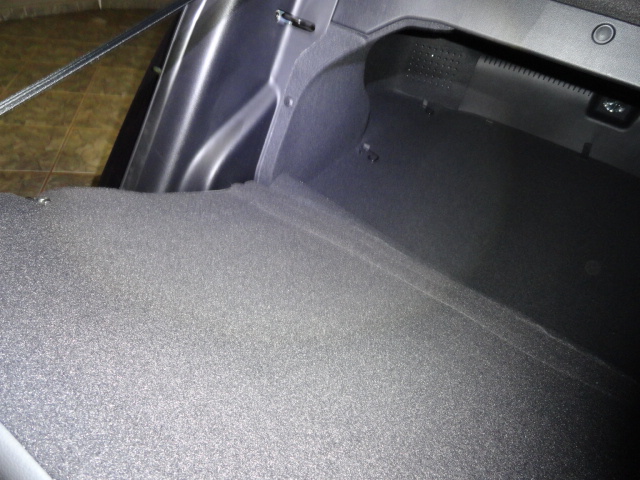

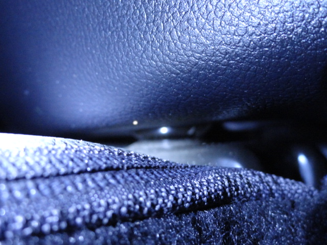

Senhores, as vezes o barulho vem de onde menos esperamos, o meu caso foi o seguinte:
Barulho semelhante aos citados aqui, olhei cinto de segurança, porta e nada o barulho continuava, por fim pedi para meu filho tentar descobrir de onde vinha maldito grilhar, ele disse que vinha do encosto traseiro.
Pois bem realmente era, tentem (não custa tentar) realizar este procedimento e vejam se resolve o problema:
Quando vcs rebaterem o encosto traseiro tem o forro na parte de trás, aquele que fica visível no porta malas, pois bem na parte inferior dele vai ter um parafuso que se vc soltar um pouco vai mover uma chapa de ferro preta para o lado (escute de qual lado vem o barulho e solte o parafuso), na lataria do carro tem um ferro (tipo pino) fixo e outro pino fixo no encosto, estes ficam se atritando, aperte a porca e volte o encosto e deem uma volta para ver se resolveu o problema, o meu era isto, lembrem-se eu também achava que era na porta ou lateral do carro.
Espero que isto ajude e se de alguém resolver é so pagar uma cerva via sedex Hehehehehehehe
