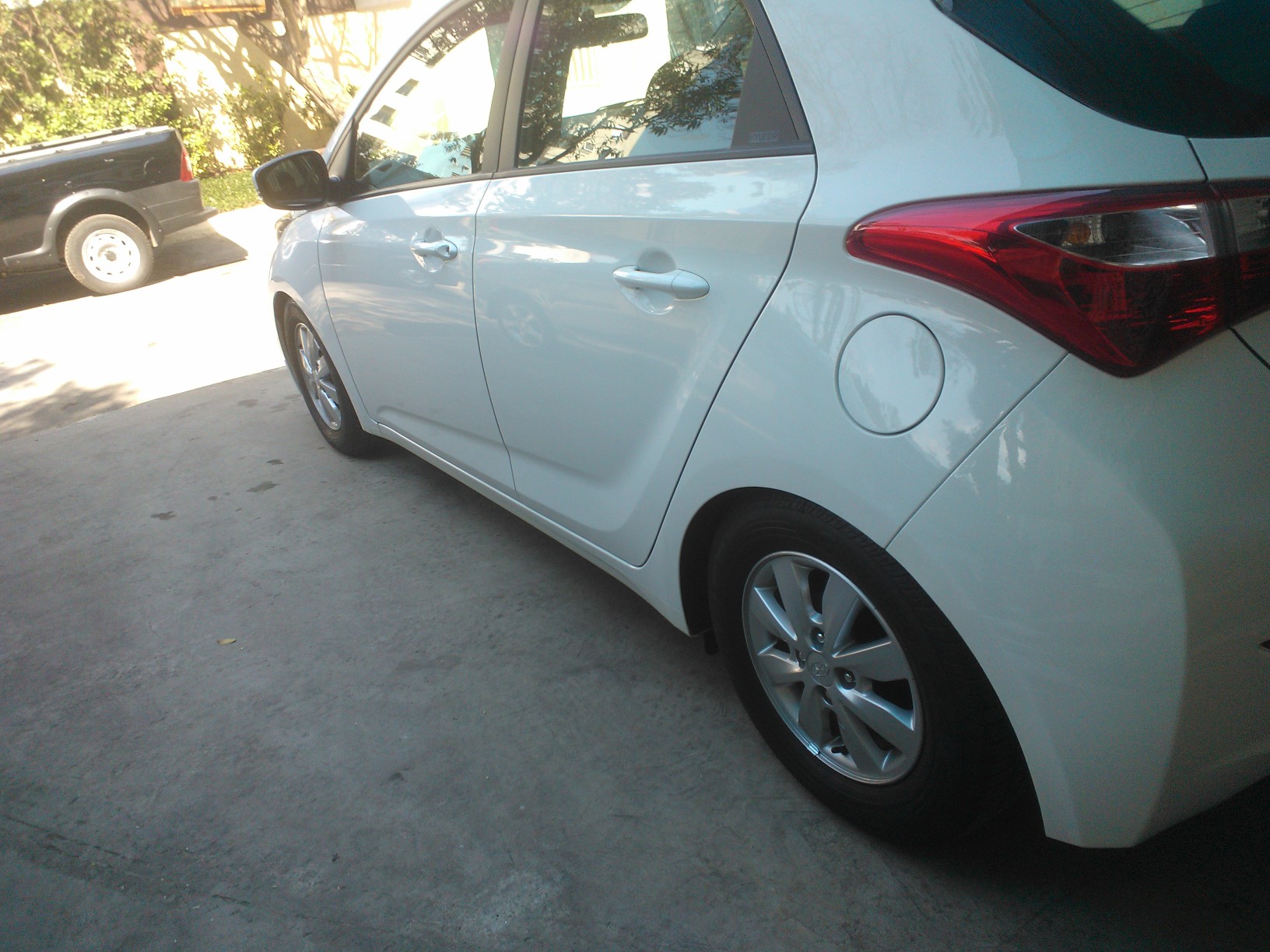

Sempre tive carros baixos, anteriormente tinha um corsa que tambem era baixo, estou com meu HB há uns 4 meses, como nao me aguentei com carro original, resolvi abaixa-lo! Não foi muita coisa mas adorei o resultado o conforto e a ESTABILIDADE! hahaah
Por enquanto vou rodas com as rodinhas de 14" polegadas, deu um ar agradavel, ficou parecendo de brinquedo, onde passa chama muita atenção!
foto tirada do celular, por isso a baixa resolução, a altura esta pneu para-lama!

Ficou otimo o carro. Quando colocar a aro 17 ou 18 vai ficar melhor ainda.

ficou muito bom,
mas afinal o que fizeram na suspensão?

Comprei amortecedores originais da Hyundai e molas Hyundai.. eles prepararam a suspensão em cima da que eu comprei e a minha que estava no carro agora esta guardada! resumindo.. Estou com duas suspensões, um jogo original e outro rebaixado! E obrigado..

E a legalização da suspenção, como ficou?

Ainda não legalizei, ta rolando uma pausa aqui em SP, não sei o pq.. mas deram um prazo de 90 dias.. até la é na sorte hahahaah

Cordeiro escreveu:Comprei amortecedores originais da Hyundai e molas Hyundai.. eles prepararam a suspensão em cima da que eu comprei e a minha que estava no carro agora esta guardada! resumindo.. Estou com duas suspensões, um jogo original e outro rebaixado! E obrigado..
hum, será que mexeram em torres? pratos? cortaram mola?

outra pergunta:
quanto pagou nos amortecedores e molas originais?

Sim, mexeram em quase tudo, pratos, hastes, torres, o corpo e tudo mais.. ficou tudo com mão de obra e alinhamento R$1.200,00 reais!

E molas cortadas sim!
