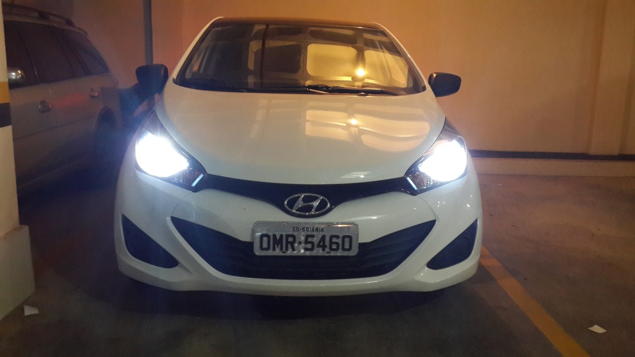

.hje comprei um kit xenon 10.000k H4 sendo farol BAIXO XENON e ALTO alogena .... TIVE O MSMO PROBLEMA POIS O CARRO MUDA TODA A POLARIDADE DO CHICOTE QNDO TROCA ALTA PRA BAIXA ...o unico meio q encontrei foi SEPARAR o xenon do plug e liga-lo direto na bateria intermediando por uma CHAVE TIC TAC.... postarei fotos da instalacao esse FDS qndo eu for instalar
- 20130910_194552.jpg (86.69 KiB) Exibido 18354 vezes
- 20130910_194547.jpg (90.37 KiB) Exibido 18354 vezes
- 20130910_194540~1.jpg (127.18 KiB) Exibido 18354 vezes
