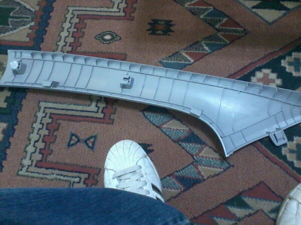

Tirar os acabamentos é fácil. Após desencaixar uma parte da borracha da porta, verão os 02 pinos de plástico que fixam na lata. É bom ajudar com uma chave de fenda para não quebrar os pinos.

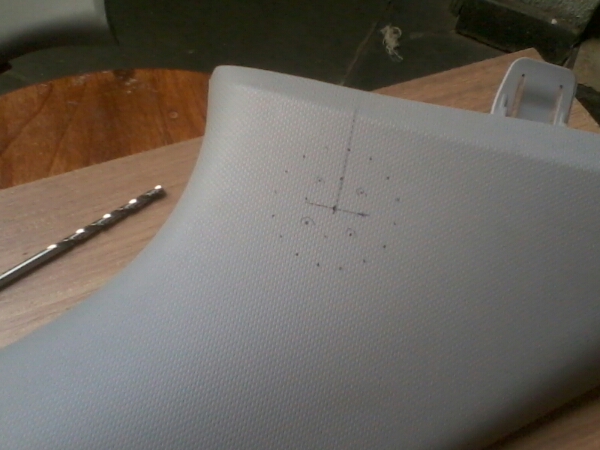

Fiz um molde em contact, desenhei uma figura simétrica  e furei os pontos com uma agulha. O furo central eu deixei 4 cm da parte de baixo e 5 cm da parte lateral.

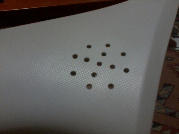

Marques 25 pontos mas resolvi furar só 13. Utilizei broca 3 mm.

3. Marcação com lápis (bronca 3mm para aço).jpg (167.06 KiB) Exibido 32924 vezes

4. Close.jpg (162.97 KiB) Exibido 32921 vezes
50% do trampo feito. Atenção no encaixe do painel: após soltar os pinos, é só puxar para cima e para frente que sai.
