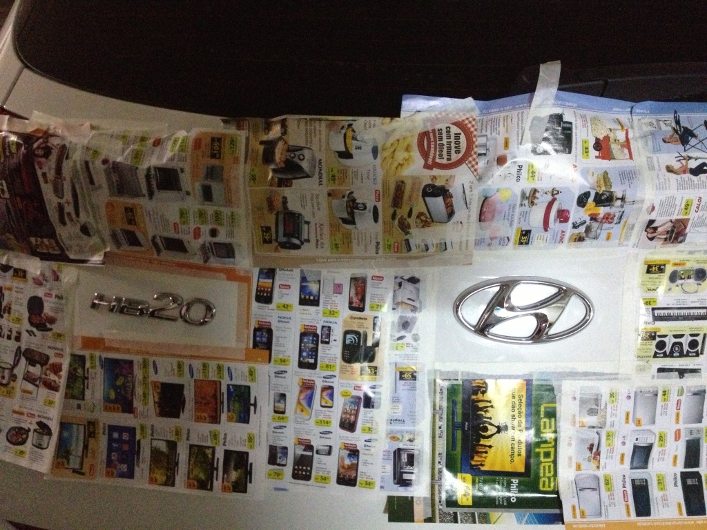

Preparação:
Lave bem a área a ser pintada, pode ser somente com agua, um pano úmido, mas leve um pano bem seco para retirar a água. Deve-se pintar com o emblema e a lataria totalmente seco!
Isole o que você quer pintar, mas lembre de deixar um espaço, depois é só retirar o excesso.
Podem usar fita crepe mesmo, mas seria melhor aquela fita azul gringa, que eu não achei para vender no Brasil, só no eBay

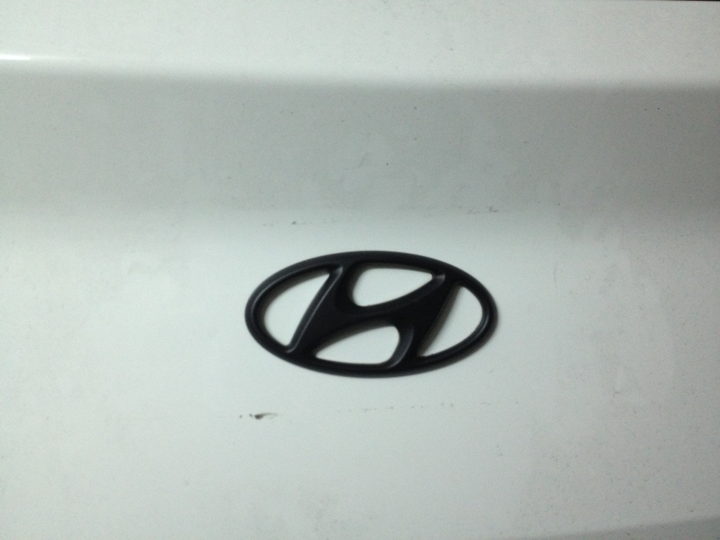

Depois disso, esse será o resultado!
Emblema Hyundai, logo após a retirada do excesso, externo ao símbolo e interno
Como podem ver, ficou uma borda, tipo de uma cola...Não é possível retirar na mão (acredite, eu tentei muito! kkkkk)
Então agora entra o TiraGrude, facilmente encontrado em lojas de material de construção.
Coloque apenas uma gota no pano! Acredite, o produto é muito forte! Uma gota você retira todo esse excesso!

Não consegui editar e colocar mais foto no mesmo post, então segue abaixo o resultado final!
Espero que tenha ajudado, e permaneço a disposição para retirar as duvidas!
Lembrando que o produto, depois de seco, ele é resistente até a jato de água com pressão, produtos para lavagem do carro e etc, mas sempre é bom tomar cuidado!
Resultado final! (desculpem a sujeira do carro, quando lavar eu posto outra foto)
