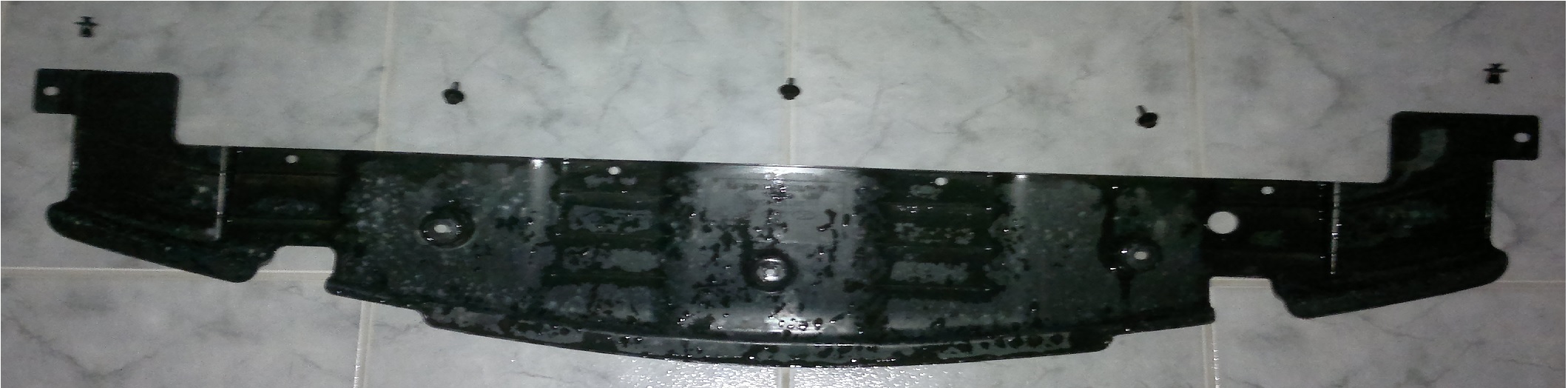

A grade é presa com duas chapas de ferro já com as porcas soldadas no meio das chapas.
Foram utilizadas uma chave L de 10mm e uma chave Philips de cabo curto, pois o carro é baixo.
A peça de plástico é presa pelas presilhas de plástico, uma em cada extremidade e ao meio pelos 3 parafusos sextavados que também seguram o protetor do cárter. Tive que retirar essa peça para poder ter acesso por trás da grade e poder segurar a chapa de ferro que fixa a grade
E por fim, a grade instalada.
Por precaução coloquei mais duas porcas por trás das chapas de ferro e mais 3 abraçadeiras de plástico apertando bastante.
Espero ter ajudado.

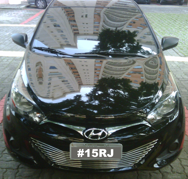

SÓ A TÍTULO DE CURIOSIDADE.....
EXISTEM 2 SOBREGRADES NO MERCADO.
A MINHA É EM AÇO.
A DE ALUMÍNIO É QUADRADA A DE AÇO INOX ARREDONDADA.
http://todaoferta.uol.com.br/comprar/so ... P2EYSCS951
PERGUNTEI ISSO PARA O VENDEDOR, SEGUE RESPOSTA.........
AS PRINCIPAIS DIFERENÇAS ENTRE ELAS SÃO:
ALUMÍNIO: AS BARRAS/ALETAS SÃO NO FORMATO QUADRADO
AÇO INOX: AS BARRAS/ALETAS SÃO NO FORMATO REDONDO
O AÇO INOX TEM MAIOR DURABILIDADE E UM POUCO MAIS DE BRILHO NO POLIMENTO.
QUANTO A INSTALAÇÃO, É BEM SIMPLES MESMO, NÃO FICA FAZENDO BARULHO E É DIZEM Q MEU CARRO FICOU COM CARA DE BRABO.
A MINHA É EM AÇO.

- HARD FACE KENNEL
- Mensagens: 177
- Localização: MÉIER
Re: Instalação de grade cromada
ISSO MESMO MICHELL, ESQUECI O DETALHE DA PARTE PRETA, A DE INOX É TODA CROMO.
EU GOSTEI MUITO, O PROBLEMA É Q NA FOTO É UMA COISA E PESSOALMENTE, A SOBREGRADE É MUITO MAIS BONITA.

- Bullitt
- Mensagens: 84
- Registrado em: 06 Jul 2013 00:52
HARD FACE KENNEL escreveu:SÓ A TÍTULO DE CURIOSIDADE.....
A MINHA É EM AÇO.
Mais que animal ficou essa frente, gostei bastante. Combinou bastante com a cor do carro.
