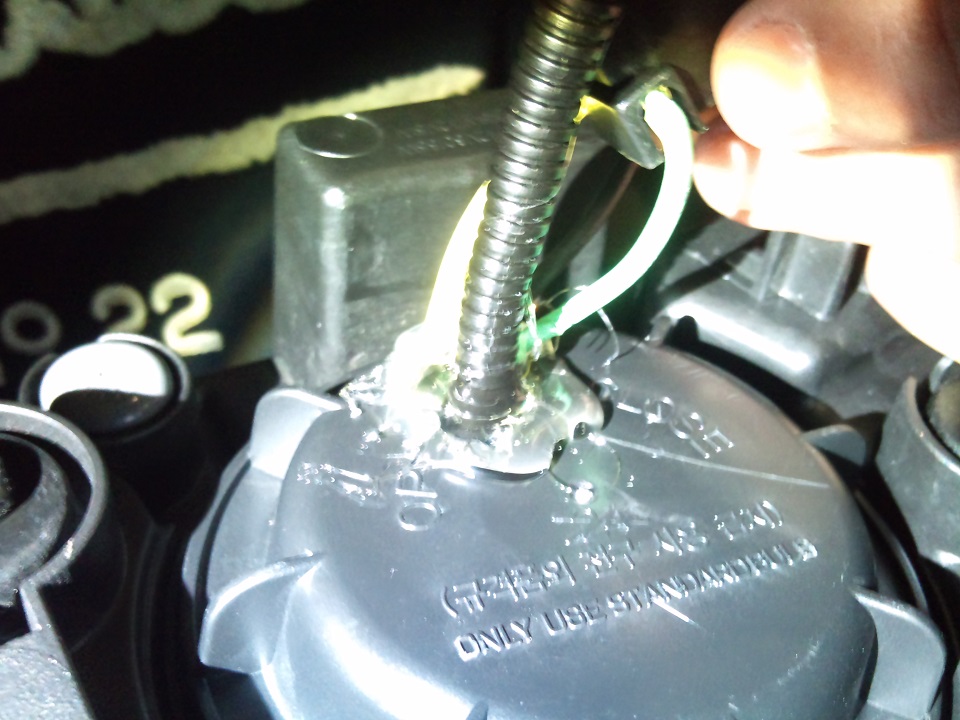

Re: Duvida xenom
O Bi-Xenon é o H4-4, porque tem 2 xenons na mesma lampada. Coloquei o H4-3, 1 xenon na lampada, que o motor move pra alta e pra baixa..
Por causa do motor, o H4-3 é um pouco comprido, mas coube dentro do farol tranquilo! Só tive que cortar um buraco na tampa de vedação para os fios passarem por ele, e em seguida lacrei com cola quente, para não entrar água!
