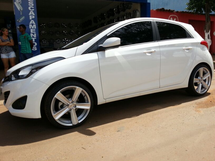

Galera,
Sugue algumas fotinhas do meu carro com rodas aro 18''.
Abraços

Muito bonito! Usou qual perfil de pneu ? Sabe se 215/40/18 raspa ?

Esse aí acho que é perfil 35 amigo.

n sei mas toda vez q olho pra essas rodas lembro do gol!!
acho q o perfil 35 é MTO pequeno, n ficou feio n, pelo contrário, mas acho q (pra mim) trás mais incomodo do que alegrias!!
com o 45 que tenho já sei q preciso me cuidar mto, imagina 35, é lindo mas infelizmente no brasil não dá.....
fiquei sabendo que o 215 raspa um pouco!!
parece que o limite é 205...
ao menos coloquei 205, já enchi o carro e não tive nenhum problema

Perfil 215x35

Comprei um jogo de rodas sem colocar no carro, e estou tendo problemas, a roda é 18" com tala de 8 (Gallop Modena), Não queria colocar perfil 35, pois acho muito baixo e onde eu moro as ruas são uma desgraça. Levei em uma casa de rodas coloquei 225/40/18, na frente ficou perfeitooo! Mas atras quando coloca peso raspa! Acabei não comprando os pneus, estou com a roda parada, estou a procura de uma casa de rodas que tenha aquele Pneu LingLong 215/40/18 para experimentar. Ou tentar colocar essa roda em uma negociação com umas 17", é uma pena, o carro ficou LINDOOOO! meu carro é branco, com rodas black cromo ficou show!
