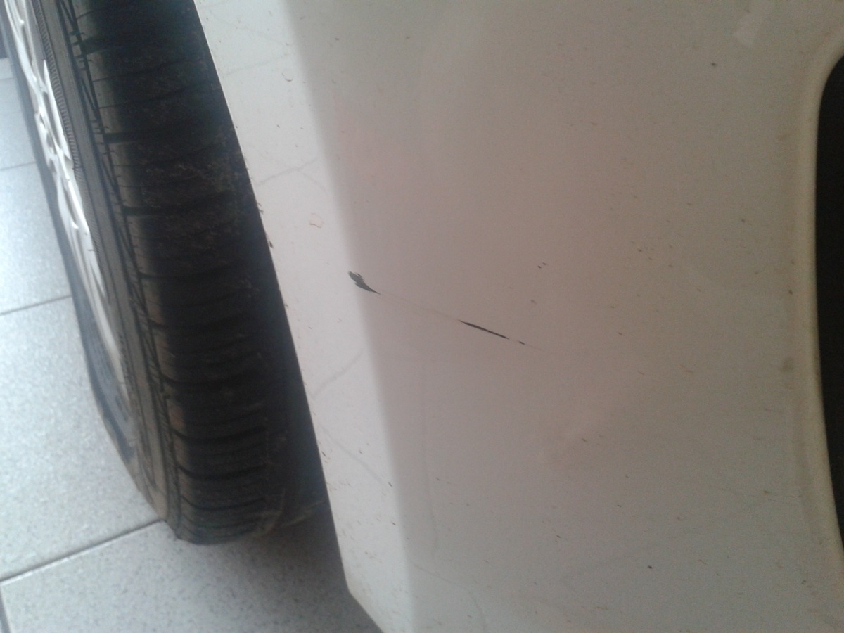

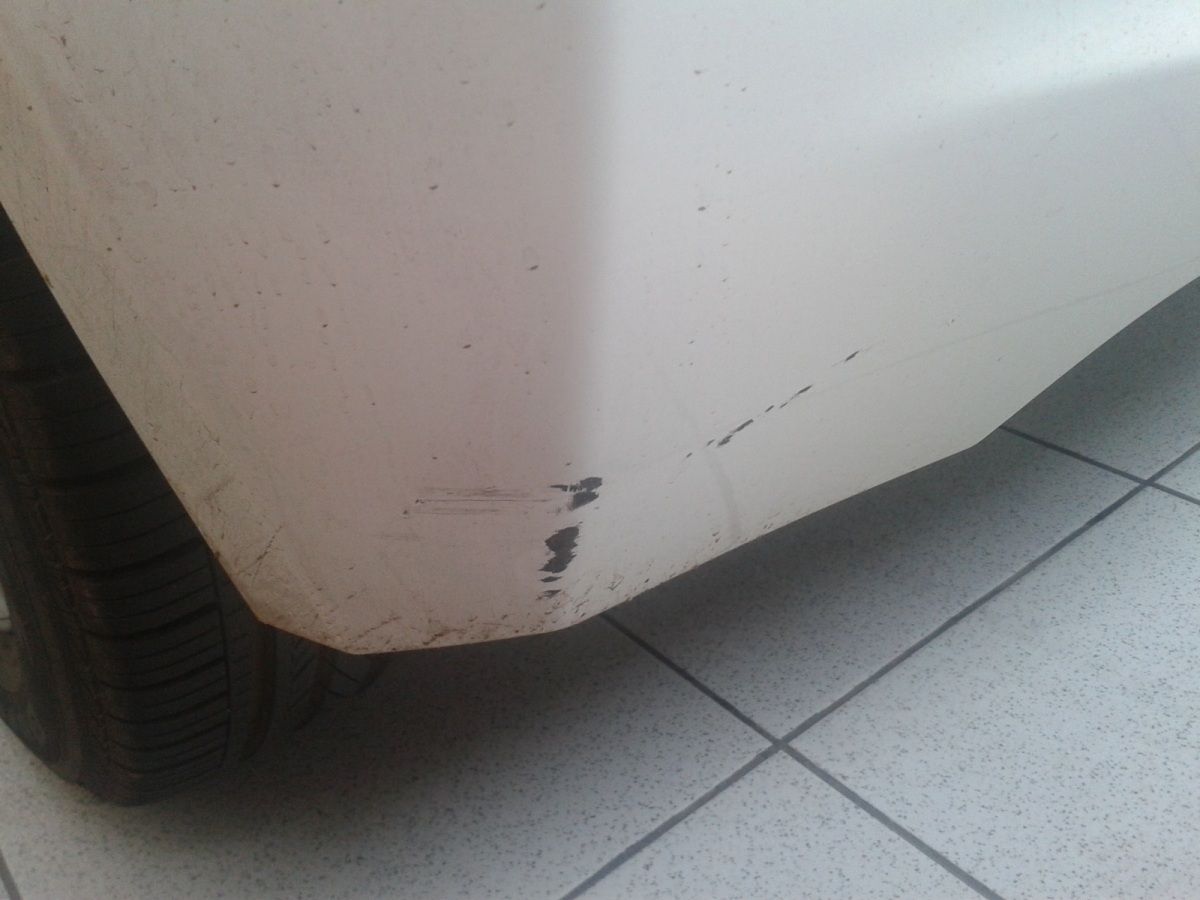

Também tô afim de uns reparos na pintura... fizeram umas mini-barberagens com meu HB.
Alguém tem idéia/alguma sugestão de reparo para meu caso?

Tjago escreveu:Também tô afim de uns reparos na pintura... fizeram umas mini-barberagens com meu HB.
naassa véi, se acontece isso comigo, seria como se estivesse tirando meu couro

Re: Micro-Pintura
Pior que uma foi meu pai, e outra um primo meu. Tive que ficar com cara de choro, e só! haha
