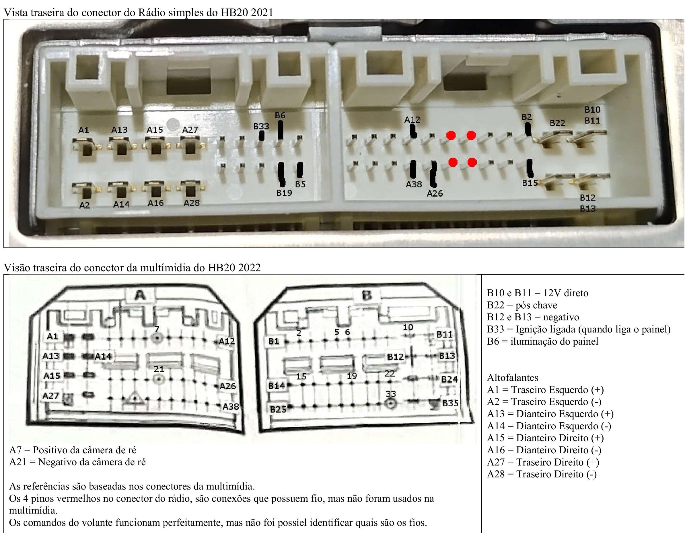

Olá Bruno, tenho um sense 2021, e realizei a troca pela multímidia, realmente é muito boa, estou satisfeito. Não sei se muda alguma coisa no 2025.
No meu caso, coloquei câmera de ré, porém não consegui encontrar o pino de ativação na multimídia, na internet encontrei uma pessoa dizendo que seria o B25, mas no meu não funcionou, então minha câmera está funcionando por acionamento no botão de atalho do multimídia.
Segue esquemático, espero que ajude.
