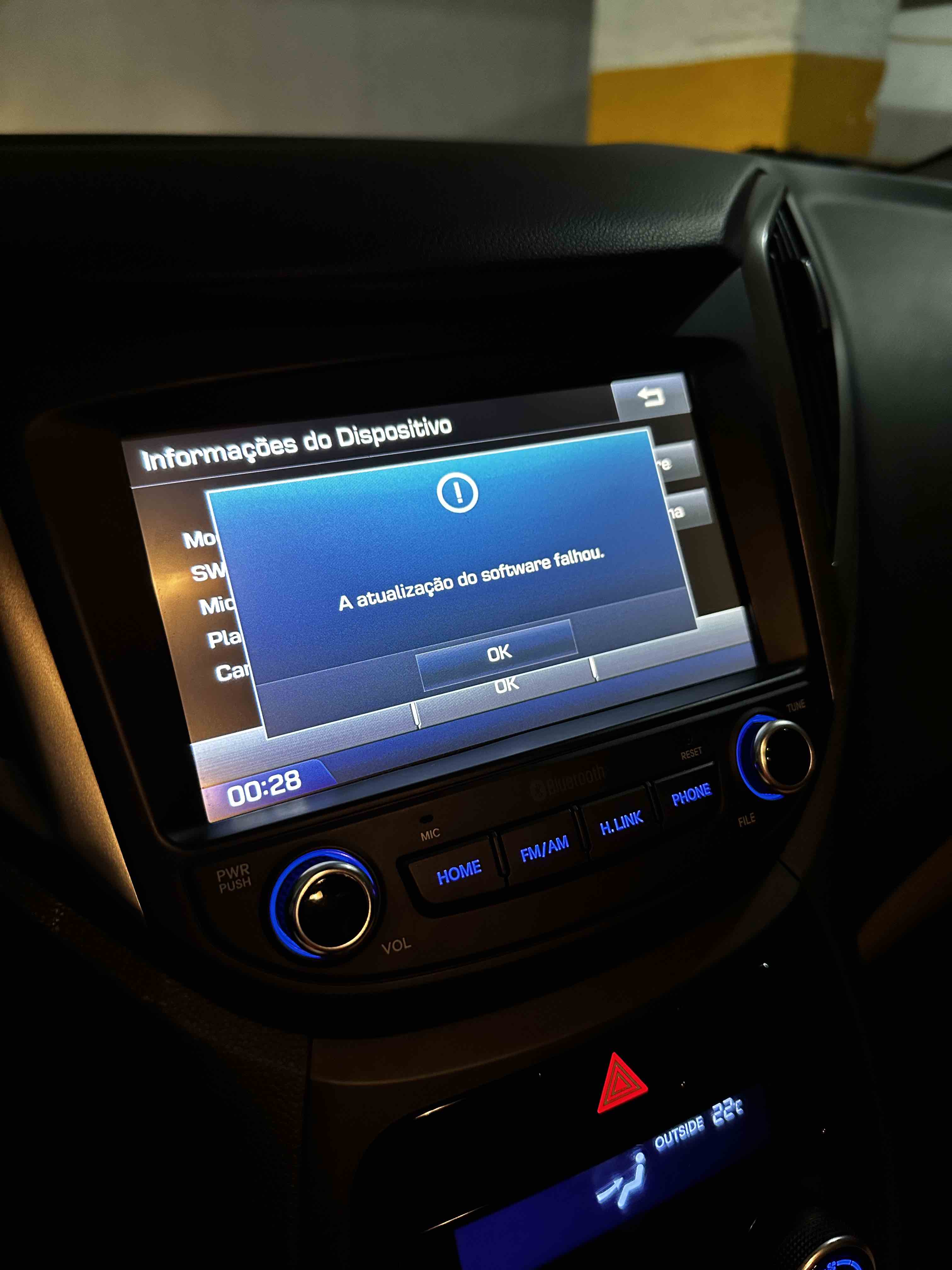

Alguém já teve algum problema parecido na hora de atualizar a Bluemedia do HB20 Premium?
Eu peguei o arquivo de atualização aqui no fórum (já que a palhaça da Hyundai não disponibiliza mais o arquivo no site deles), coloquei no pendrive, tudo conforme o guia de atualização, mas sempre me deparo com a mensagem "A atualização do software falhou". Já testei com pendrives diferentes, formatado em FAT32 e ExFAT, sem sucesso.
A minha é do modelo MHB-L3000B está atualmente com as versões abaixo:
SW Ver : 1.01.00
Micom : 0.28.00
Platform: 1.65.00
Car Link : 0.40.0
Alguém me dá uma luz?

Precisa formatar o pen drive em modo FAT32. Após a formatação, colocar o arquivo de atualização e siga os procedimentos

Boa noite! Só para informar que consegui atualizar após formatar o pen drive para fat32. Ficou top mesmo em uma versão 2016.
