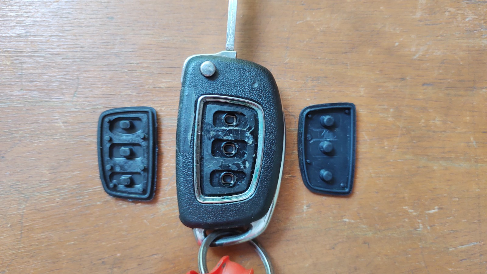

Comprei os botões de borracha para trocar o antigo paralelo da chave (molenga e sem fixação correta) do meu HB20 2014.
No entanto, o original não encaixava por causa de uns pininhos na parte de trás dos botões, e a chave tinha um relevo central, como mostrado na imagem:
Questionei o vendedor, uma concessionária, e me foi dito que só há um modelo de chave do HB20.

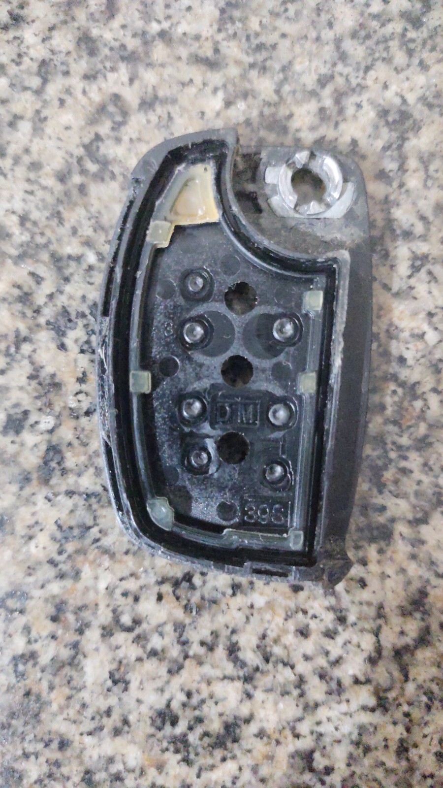

Com isso em mente, abri a chave, e coincidentemente, na parte de trás da carcaça que fica em contato com os botões, haviam exatamente os sete pinos atrás dos botões originais:

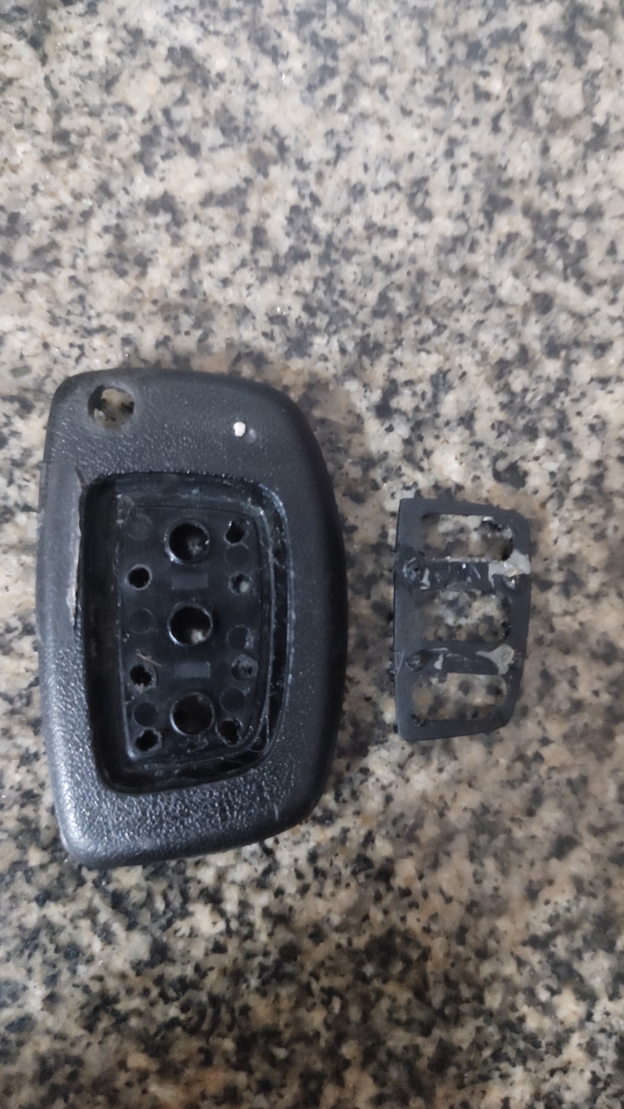

Com o auxílio de um ferro de solda de ponta fina, abri esses pontos (não 100% redondos, mas o suficiente), o que fez com que o relevo central da chave saisse:
Isso permitiu o encaixe perfeito dos botões originais.

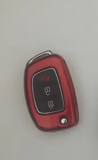

Não sei se o concessionário tem a obrigação de saber de detalhes nesse nível, mas não, não existe só um modelo de chave do HB20.
Nunca abri uma chave pra ver os detalhes internos, mas nos hb20 daqui as diferenças eram as seguintes:
HB20 - 2015 - a chave canivete tem a face mais larga da lamina a 90° da face com botões e o acabamento cromado mais fino.
HB20 - 2016 - a chave canivete tem a face mais larga da lamina paralela à face com botões e o acabamento cromado mais largo.
Há também uma diferença na posição do botão que destrava a lamina da chave entre os modelos.
Sei disso pq comprei umas capas plásticas pra chave do 2015 e encaixou perfeito, mas no 2016 não teve jeito de encaixar pq o corpo da chave é diferente
A chave do 2015 com a capa.

Depois procurando na internet, alguns vendedores da china começaram a especificar modelos da chave como A e B, pq estavam recebendo reclamações das capas não encaixarem nas chaves mais novas...
