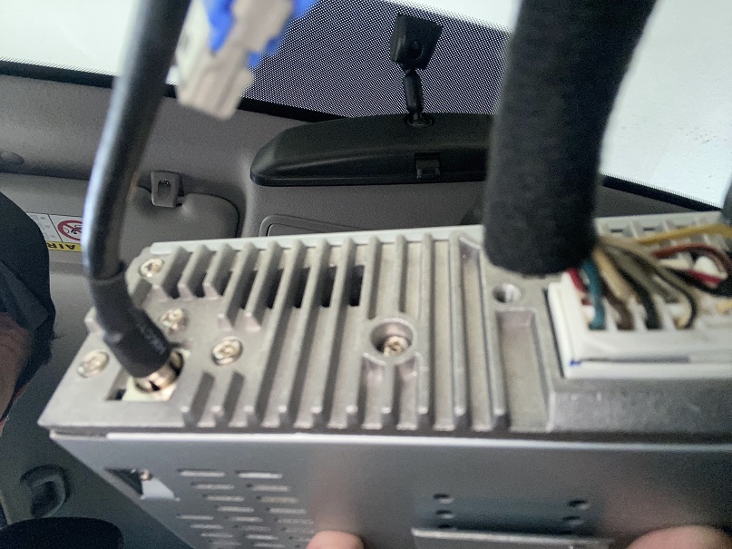

Amigos boa tarde, tudo bom!
Comprei recentemente um HB20X e ele estava com um som que não era original, comprei no mercado livre o som original dele o modelo HPB-02 e instalei,
porém não consegui localizar a entrada do cabo usb no aparelho, só possui atrás o local do chicote e ante, alguém sabe onde que é realizada a conexão deste cabo
que acredito que irá habilitar a entrada usb e p2 que está localizada no console? algúem possui este modelo de som com usb no console?
estou anexando as fotos do cabo que vem da entrada usb e do aparelho.
agradeço desde já a colaboração
Conectar USB/AUX do console no Som Original HBP-02

Re: Conectar USB/AUX do console no Som Original HBP-02
geralmente no topo do radio tem um adesivo com um esquema básico das conexões e funcionalidades do rádio. Não tenho certeza, mas talvez haja algum chicote auxiliar pra 'liberar' uma tomada onde vc liga esse cabo USB/aux do console.
Uma coisa que talvez ajudaria em obter informações é o ano do seu HB20 e se o radio que estava nele antes era normal ou multimidia, pq ao que parece, tudo isso tem influencia nos tipos de chicotes e possibilidades do que se monta no carro.
OSilva obrigado pelo retorno, eu dei uma pesquisada em anuncios e internet para ver qual som era de série neste modelo, no caso o meu é o HB20X AT Style 2015/2015, mas não ficou claro para mim se ele era com a multimidia ou com este modelo de radio, lembro que até 2014 este modelo de som tinha embutido nele mesmo a usb e aux na parte da frente, em 2015 que mudou isso, pelo que pesquisei a multimidia ela possui na parte traseira essa conexão separada do chicote principal, o problema é que com comprei este carro sem o som original, ele já era de segundo dono, não tem como saber o que veio, quando comprei estava com aquelas multimidias mp5 que não são boas.
O modelo do seu rádio parece estar de acordo com o modelo (era o HBP-02 mesmo que vinha de série no carro) ou então pedia-se com o multimídia (o mesmo da versão copa 2014). O que eu acho que está faltando ai é algum tipo de chicote que liga essa usb do console + aux com o radio. Será que não vale a pena passar numa concessionaria só pra eles verem e indicarem uma possível solução?
pq ou é isso ou o radio deveria ter uma tomada USB pra conectar nesse fio que vem do console.
