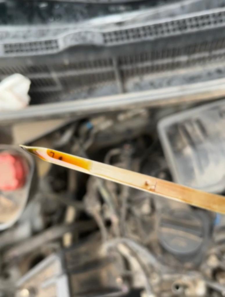

Olá Boa tarde!
Tenho um HB20 1.0 16/16 COM 128.000 KM Recentemente fiz a troca de óleo porem ele baixou pela metade em 6.000 rodados e então estou sendo orientado pelo mecânico que na próxima troca realize a alteração do 5W-30 para o 15W-40, Segundo ele se faz necessário devido a minha km atual um óleo mais grosso isso procede ? ou tenho que levar para olhar se a um vazamento no motor ou um queima indevida de óleo?
Desde já agradeço a contribuição de todos.
- foto da vareta com motor frio
- WhatsApp Image 2022-04-22 at 11.49.02.jpeg (56.85 KiB) Exibido 38362 vezes

Bom dia Ednaldo e seja bem vindo ao forum !
Essa dica que esses mecânicos passaram para vc não são nada aconselhadas a vc seguir e explico o porque :
Ao mudar a viscosidade do oleo original 5W-30 para qq outra viscosidade maior, os desgastes desse seu motor serão ainda maiores pq qq oleo mais grosso e mais pesado vai demorar um pouco mais para atingir todos os pontos internos de lubrificação desse motor em todas as partidas do motor e assim os desgastes serão ainda bem maiores do que usando o oleo original 5W-30 além de que isso vai diminuir a vida útil do seu motor sem falar que o consumo de combustível vai aumentar, a temperatura de trabalho desse motor será maior e até o desempenho vai cair um pouco mais, então veja que essa dica desse mecânico é de fato péssima mesmo.
Portanto jamais use essa dica e se vc diminuir um pouco mais o prazo para as trocas de oleo e filtro para cada 5000 kms , o consumo de oleo será um pouco menor e vc ainda vai conservar um pouco mais esse seu motor.
E a bem da verdade , esse consumo de oleo para esses 128 mil kms rodados desses seu HB20 1.0 não está assim tão excessivo e essa quilometragem tbm não é muita para um motor da linha HB20 pq eles são motores bem resistentes e de um projeto bem elaborado , mas óbvio que desde que esses motores forem sempre bem cuidados na sua manutenção preventiva.
Lembrando tbm que um consumo de oleo de 1 litro até a cada 1500 kms rodados é considerado normal para qq motor o que não está sendo ainda o caso desse seu HB20.
Verifique tbm a frequência correta para as trocas do filtro de combustível e do filtro de ar, além das velas de ignição desse veículo, pq se todos esses itens estão todos em dia , tudo isso ajuda muito a manter esse motor funcionando sempre mais afiado e em ordem.
E uma última dica que deixo aqui no caso desse motor 1.0 Kappa da linha HB20 :
Sempre que lhe for possível, prefira abastecer com etanol e não com gasolina, para evitar as carbonizações internas nesse motor além de vc ainda ganhar um pouco mais de desempenho usando o etanol no lugar de qq das gasolinas.
E caso surja qq outra dúvida, exponha aqui e tentaremos sempre ajudar !

EDNALDO123 escreveu:Olá Boa tarde!
desde já agradeço a contribuição de todos.
Olha, é de minha opinião que se esta consumindo tudo isso, tem algo de errado ao motor e colocar óleo mais grosso não apenas não vai resolver o problema, como vai criar outros.
Um carro de corrente de comando e variadores de fase requer o óleo do manual (até se o resto do motor até tiver uma tolerância ao 15-40).
Melhor para o carro e ao bolso em longo prazo ver onde o óleo está indo e se tem como trocar o anel que está vazando.
