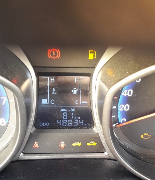

Boa tarde amigos, é normal o HB20 2015 acender a luz da reserva de combustível com 85km de autonomia? Estou perguntando porque foi feita a troca da bomba de combustível há 15 dias. E não acho que seja normal.
Tenho um outro HB20 2016 aquele com facelift na sinaleira e só acende a luz da reserva com 45Km de autonomia ou menos. Mas não sei se no 2015 é igual.

Sim, pois como vc pode ver, sempre que chega no ultimo nivel do marcador ele ascende, independente da autonomia.
Sem falar que a autonomia de 85km ja é baixa, levando em conta que se começar a acelerar pode cair rapidamente.

Como a autonomia é variavel e está relacionada diretamente ao consumo médio (talvez vc esteja numa média de 10km/l), talvez aconteça dar esse valor de autonomia, mas valores altos podem ocorrer, principalmente andando em rodovia. Mas o que eu lembro com certeza é que quando a autonomia está abaixo de 50km, o marcador não informa mais o restante, para esses modelos de 2015 e anteriores (salvo se houve alguma reprogramação na css.)

sim, abaixo dos 50km de autonomia ele apaga mesmo, já no modelo 2016 ele continua marcando. Só estranhei o fato de já acender a reserva com uma autonomia grande. O 2016 só acende reserva abaixo do 50km de autonomia. E como foi feita a troca da bomba a pouco tempo, estou de olho para ver se é assim mesmo.

Percebi que no caso do meu atual HB20 1.6 2013 que quando acende no painel a lâmpada amarela da reserva do tanque , que no comp. de bordo do painel sempre indica que restam de autonomia ao redor de 72 kms, mas que eu tbm sempre abasteço com a mesma mistura entre 15% a 20% de gasolina comum com 80% a 85 % de etanol.
Assim, acredito que essa autonomia indicada para o restante do combustível da reserva deve depender tbm das ultimas médias de consumo obtidas e tbm do tipo do combustível abastecido por último para assim o comp. de bordo calcular essa provável autonomia restante !

Prezados, talvez eu esteja enganado na minha observação, mas no Comfort Style 14/15, o que acontece é que não importa a autonomia restante. Sempre quando fica apenas 1 "pauzinho" de combustível, a luz de reserva acende. Se estiver com uma média boa no computador de bordo, isso acontece com números maiores de autonomia, como 80 ou 90km. Se o consumo médio do computador de bordo estiver baixo, isso acontece com números menores, como 50 ou 60km.
No meu veículo, a autonomia é mostrada até 50km restantes, já tive curiosidade de deixar para ver, quando ele vira 49km, imediatamente é substituída por "--". Tecnicamente isso significa "c tá na tampa da beirada, abastece logo que eu nem vou falar mais nada, não adiantou até agora.." kkkk
Pois é, meio angustiante isso. Nos modelos a partir de 2016 corrigiram e ele segue informando a autonomia abaixo de 50km restantes...

Abro a discussão também para outro lado... o marcador de combustível não é muito preciso. Já me aconteceu de ter acabado de baixar para 1 "pauzinho", e caber 42 litros de uma vez, enquanto coube 46 litros em outra. No meu caso específico, ás vezes encho o tanque, e fica faltando 1 "pauzinho" no mostrador, ou seja, não identificou como estando completamente cheio. Ás vezes ele sobe para completo depois, mas ás vezes continua sem marcar como completo. Nunca consegui entender exatamente esse funcionamento...
Olha, acho que é nesse mesmo tópico ou algum outro parecido que existe a possibilidade dessa marcação irregular do seu mostrador de combustivel ser um problema com um dos sensores na bóia do tanque. O meu apresentou irregularidade mas não era no mostrador do tanque e sim o contador de consumo médio que ficou doido: Quando eu andava mais rapido o consumo se mostrava pior. Ai eu parava o carro e o consumo melhorava hahaha. Informei numa das revisões e trocaram em garantia.
