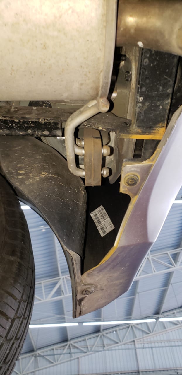

Só pra reforçar que nesse caso, certamente tem algum erro no processo. Hoje consegui uma foto da peça no HB20 2015 do meu pai.
Como se vê, a peça está suja, porém intacta, sem oxidações.
