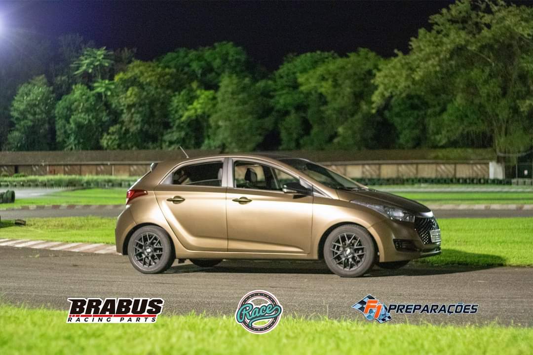

Bom dia!
Eu tentei chegar perto desta configuração, mas sem sucesso kkkk
Coloquei filtro InFlow - Inbox, coletor de escape 4x1 sem catalisadores, abafadores esportivos menos restritivos e remap na central eletronica. Consegui com isso algo em torno de 150CV no motor (10 abaixo do que os da copa, devido a injeção programável diCurrida deles).
Também tenho na parte dinamica: molas Eibach esportivas e amortecedores preparados com mais carga, pneus com elevado indice de tração e freios slotados com pastilha de ceramica tec pads.
Ando com meu carro em pistas tambem, como em hotlaps (kartódromos) e trackdays (autódromos) e acho o carro muito esperto pra isso. Não chega nem perto de um Sandero RS, mas já é o suficiente pra me divertir kkkk
Quando vou correr, costumo tirar os bancos (traseiros e passageiro) e o step/macaco para dar um certo alivio de peso.
segue em anexo uma foto deste sabado passado no kartódromo de Joinville, onde consegui a primeira colocação em tempo de pista.

Re: Copa Shell HB20
Parabéns pela sua excelente colocação Faus1337, numa prova real de que seu HB20 está de fato bem preparado.
Mas não desanime quanto ao rendimento alcançado até agora com essas modificações feitas nesse seu HB20 comparado com os veículos da copa Shell pq essa injeção programável utilizada por eles consegue sim mais algum rendimento extra que a injeção original não consegue extrair, mas é normal e aceitável isso embora acreditar que somente um sistema de injeção de competição consiga todo esse milagre é no mínimo muito suspeito !
Obs : Não tenho certeza mas acredito pq é bem possível que essa empresa de preparação desses HB20 da copa Shell tbm façam mais algumas modificações mecânicas nesses motores Gamma 1.6 mas que eles mesmos não anunciem por motivos profissionais e assim conseguem esse rendimento extra para se chegar a esses 160 cvs !
É isso aí, valeu !

Pois penso a mesma coisa! Talvez um leve polimento nos dutos do cabeçote ou aumento da razão de compressão para 13 ou 14:1 para trabalhar melhor no etanol. Quem sabe até um comando de valvulas mais agressivo para chegar nestes 160cv
Re: Copa Shell HB20
Exato e a receita é essa mesmo, basta que vc consiga esse kit de comando de válvulas só um pouquinho mais agressivo do que o original para esse motor Gamma 1.6 que combinado com esse trabalho no cabeçote e mais esse aumento da taxa de compressão e somando tbm todas as demais melhorias que vc já tem no seu motor e com certeza, vai chegar tranquilo nesses 160 cvs ou até um pouco mais, sem falar ainda no aumento de torque, brincadeira prá lá de interessante essa !
Obs : Acredito que no mercado sul coreano tenham muitas peças de alta performance para esse motor Gamma 1.6 , bastaria pesquisar algum site que venda essas peças e importar, seria uma solução fácil e segura !
Boa diversão !
