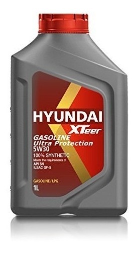

Galera beleza !!
o oleo hyundai xteer 5w30 vcs recomendaria por no HB20 1.0 COMFORT STYLE
o recomendado é o da shell mas achei esse no preço bacana , e como é hyundai penso que seja original .
por favor me ajudem !!
oleo hyundai xteer 5w30 é bom no hb20 1.0

Seja bem vindo ao forum e esse oleo pode sim ser usado perfeitamente em qq motor da linha Hyundai pq ele atende aos requisitos de lubrificação para esses motores.
O fato da Hyundai do Brasil recomendar os lubrificantes da Shell é só um marketing entre essa montadora e essa empresa de lubrificantes e combustíveis, nada mais além disso.
Inclusive eu tb não utilizo nos meus veículos da Hyundai os lubrificantes da Shell e eles continuam funcionando perfeitos e saudáveis, pq o mais importante é que os lubrificantes atendam a todas as exigências técnicas da montadora nao importando a marca deles.

Re: oleo hyundai xteer 5w30 é bom no hb20 1.0
wilton1122 escreveu:Galera beleza !!
Muito estranho, parece só usar o nome Hyundai mas parece que tem ligação com a montadora. Eu particularmente procuraria mais a respeito pra ver se é bom mesmo, as vezes o barato sai caro.
