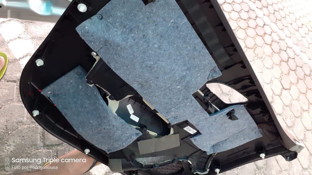

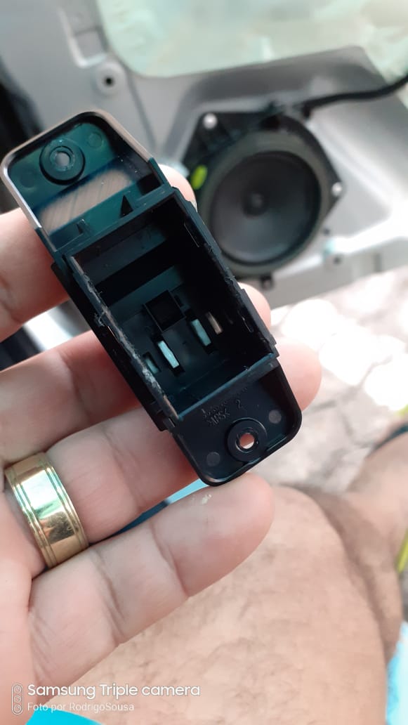

Meu acionador do vidro do passageiro deu defeito. Na verdade apresentou falha por um desgaste nos pinos internos. Preenchi com uma gota superbonder e zerou. O mais interessante é que é um vidro que pouco abrimos (Pelo menos eu).
Agora o mais massa que achei É que 6 anos depois da adiquirir o carro, abri o forro da porta e o carro zero de poeira. E olha que curto uma cachoeira e camping... achei excelente a vedação do carro.
