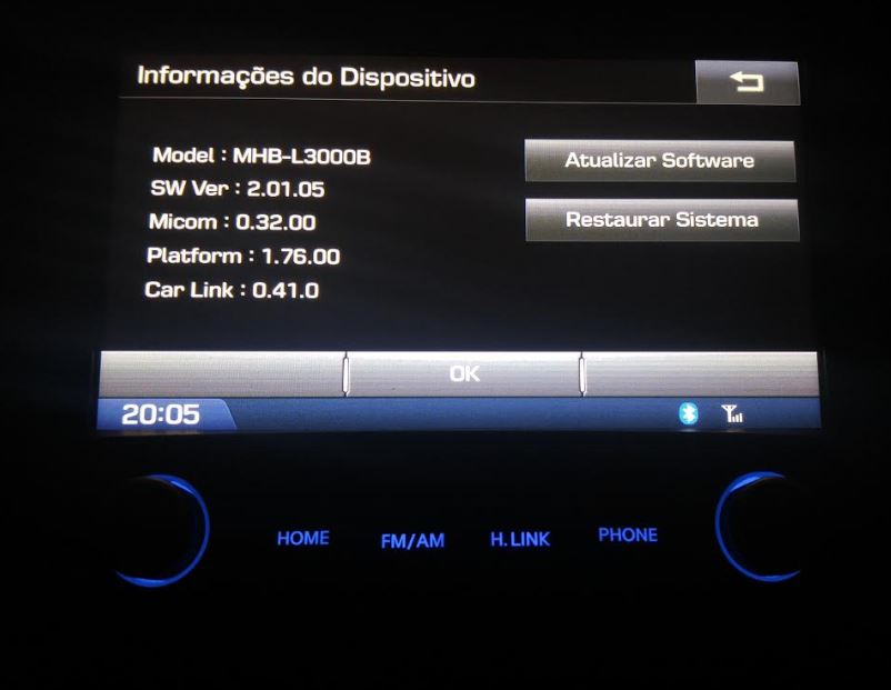

voce que entende melhor do que eu , sabe me dizer pela foto se esta desatualizado meu Blue Media?

Muito provavel que sim. Seria bom outras telas pra comprovar (como a tela que se mostra ao pressionar o botão Hlink, por exemplo). As informações que encontrei em uma foto antiga da minha central (provavelmente ANTES da atualização para o android auto) são as seguintes:
Model: MHB-L3000B
SW Ver: 1.01.00
Micom: 0.28.00
Platform: 1.65.00
Car Link: 0.40.0
Depois eu confiro no que está na central hoje e notifico se tiver alguma mudança.
Talvez um dos problemas de comunicação é justamente pq o carlink (que agora se chama oncar) tem uma versão base antiga e que não está 'conversando' com o app. Inclusive, o app oncar foi atualizado para um visual mais parecido com o do apple car play e bem diferente do que é mostrado no manual do carro (particularmente, gostava da versão anterior, mas em uma das ultimas atualizações do app, não foi permitido que o oncar rodasse em versões mais antigas).
Faça um busca por atualização do bluemedia, que deve aparecer um tópico onde disponibilizaram o arquivo de instalação e você pode ser sobre o processo. Se fizer tudo certinho e seguindo à risca o procedimento, não há problema algum. Eu mesmo fiz a atualização em casa.
EDIT: Fui conferir e encontrei números diferentes, o que me leva a crer que os dados eram os da época que comprei o carro (tinha uma atualização, mas sem constar o android auto ainda). Então vou postar abaixo uma foto com os valores mais recentes, que já tem o Android Auto e Oncar funcionando.
