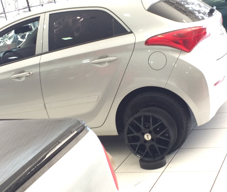

Bom tarde pessoal, chegou a hora de trocar os meus pneus, ainda originais e aro 14, pensando nisso, estou para colocar as rodas tsw nurburgring aro 15, tala 6, off set 38. Originalmente estava pensando usar 185/60 do hb20 aro 15 original, porem todas as lojas me desaconselharam, recomendaram o 195/55, dando um "ar mais esportivo" segundo eles. Porem minha preocupação principal ainda e a durabilidade do conjunto nas nossas ruas.
Caso eu opte pelo 185/60, ou ate mesmo pelo 195/60, será que pode ocorrer algum risco do pneu raspar no para-lama, lembrando que não vou rebaixar ou colocar molas? Outra duvida seria quanto aos pneus barum continental que me foram oferecidos na medida 195/55.

Runners, A diferença entre essa roda e a original do HB20 é o offset que é 4mm diferente em relação ao original (eu nunca sei se é mais 'pra dentro' ou 'pra fora' e o offset 42 eu consultei com uma réplica do modelo original). Se for dar algum problema, seria sobre essa diferença.
O pneu em si, as diferenças é que o 195 é mais largo e um pouco mais baixo que o 185/60. Porém, a medida do conjunto tem que levar em conta o conjunto original do carro, que teve transmissão, hodometro e demais sistemas calibrados com a roda 14. O que dizem é que essa diferença não pode ser maior que 3% no conjunto, que causa diferença .
Outras mudanças em relação ao pneu (e que podem não ser tão perceptiveis) é que geralmente pneus mais largos dão maior aderência no piso seco, porém, correm um risco maior de aquaplanar, devido à maior superficie de contato com o piso molhado.
Sobre seguro, não faço idéia se há alguma restrição. Mas acho que seria um pouco mais tranquilo se você se manter dentro das medidas originais da montadora (185/60)

Entendi amigo, para falar a verdade não tinha me atentado muito ao offset, minha ideia original era a kr57 aro 15, se não me engano a tala era 7,5, ai o próprio pessoal da loja falou, "essa fica muito para fora, essa da tsw é mesma tala da original". E como eu gostei do modelo, porém esses vendedores são fogo kkkk. Mas outra dúvida grande é em relação ao seguro, vi que alguns membros tiveram problema com 17, por isso estava partindo para aro 15, mas vou ter que acabar vendo com o corretor mesmo.

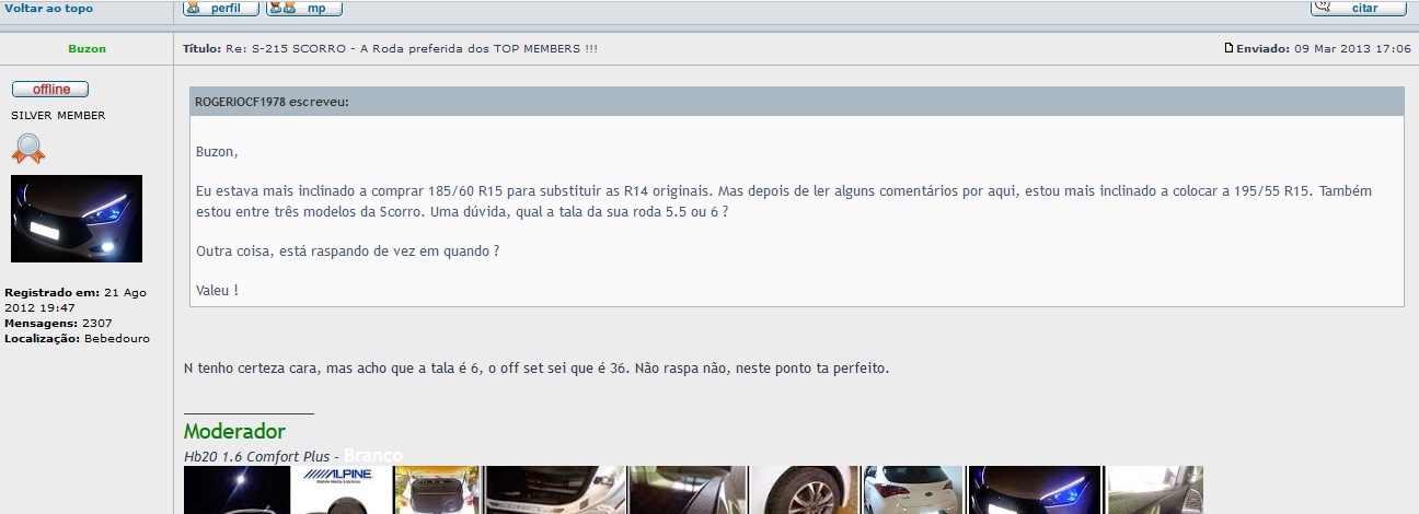

Isso é verdade, eu só estou mexendo porque os pneus já estão ruins, caso contrário ia ficar com as calotinhas pretas mesmo kkk. E amigo pesquisando por ai e aqui no fórum cheguei a conclusão que acho que não terei problemas com a tsw. Aqui no fórum achei o membro Buzon que lá por 2013 usou as scorro s-215 em aro 15 ( viewtopic.php?f=26&t=2934&start=20 ), tala 6 e offset 36 e não teve problemas. Pelo que entendi quanto menor o offset "mais fora" do para-lama, partindo do principio que as tsw nurburgring são 15, tala 6 e offset 38, pela lógica creio eu que fique bom, me corrijam caso contrário kkk. Segue uma foto....
