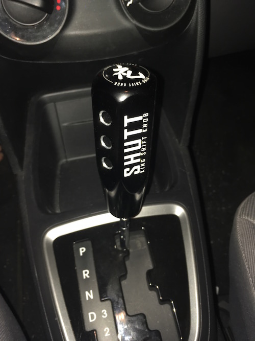

Procurei no clube como trocar a manopla de cambio do HB20 Premium 1.6 AT 2013 e não encontrei nada.
Depois de muuuita pesquisa descobri que a manopla dessa versão é a mesma do Elantra AT (não sei o ano).
Num fórum gringo da Hyundai encontrei esse vídeo:
O processo é simples:
1- Remova a base plástica. ( No meu carro não consegui remover a capinha com a mão, ela é bem pequena e escorregadia.
Para tira-la usei uma chave de fenda de ponta chata para eletrônicos. Use a menor que encontrar para evitar danificar essa
peça que é bem frágil.)
2- Remova a "pinça" com a chave de fenda.
3- Puxe a manopla para cima.
4- Instale sua nova manopla e pronto.
Dica: Colocar na marcha N facilita o processo, a posição para mexer na manopla fica melhor. Lembrando que ligue o carro
para colocar na marcha N caso ele esteja em P. Nunca troque de marcha com o carro desligado na versão AT.
Botei em anexo uma foto da manopla que eu coloquei. É uma King Shift da Shutt, achei o design irado e confortável de usar.
Tem ela no site da Tuning Parts.

NOSSA!
AGORA SIM, HEIN!!!
Nossa, ficou a coisa mais linda!!!
Saiu aquela manoplinha normal, discreta e sem graça e entrou essa baita, que se parece até com mulher melão (ou será a melancia?) !
Parabéns!
Certamente seu carro vai ficar até mais rápido.
E se a Hyundai acabar copiando você, estaremos de prova aqui e você vai poder cobrar direitos autorais.
Show de bolota!!
Toda tunagem, modificação ou "up" é isso, um pouco mais ou um pouco menos, mas no fundo é isso.
Aliás, peço antecipadamente desculpas se o comentário estiver talvez um pouco ácido demais.
Abraço e sucesso (de verdade)!
AGORA SIM, HEIN!!!
Parabéns!
Show de bolota!!

Parabéns, ficou muito bonita a nova manopla.

Desculpa, não curti.
Mas o que importa mesmo é que tu gostou da troca, é isto que vale na tunagem.
