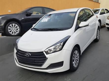

Tenho um hb20 Confort plus 2016 gostaria de trocar o farol dele pelo do hb20 premium 2016, consigo?
Outra duvida, sabem me dizer se consigo colocar, se cabe lampadas led 3d no farol de milha do hb20?

Olha o tamanho é o mesmo. Mas pelo menos em relação aos modelos 2015, o chicote do premium 2016 é diferente. Mas teve um caso aki no forum mesmo, que conseguiram adaptar um farol do 2016 em um hb2015.
Mas uma coisa é certeza: esses farois do premium são caros. Achei no mercado livre uma vez...

Achei no mercado livre até por 500 cada, aqueles com a fita de led ( modelo não original ) custa mais que isso!
e o original é mais bonito e discreto!
Meu é 2016 diferente so a versão... vi um vendedor falando que precisa puxar um fio a mais para a faixa de "LED"
mais esse farol tem lampada Pingo? achei que a faixa de led substituiria, alguém sabe me dizer?

A rigor, não precisa puxar um fio extra, é só fazer uma "ponte" do pingo à faixa de led e os dois vão acender simultaneamente.

Olha, eu não sei dizer as especificações de cada lampada, mas posso dizer as funções de cada parte do farol que vc quer colocar e entao vc compara:
a primeira posição da chave acende a faixa de led que tem a função de luzes de posição (conhecido tb por lanternas ou farolete).
a segunda posição da chave mantém o led ligado e acende a 'bolinha' do projetor, ou seja, o farol baixo (que tb é o farol alto).
Em suma, não há nenhuma função a mais que o farol original do seu carro, mas pode ser que a faixa de led precise de um positivo e negativo proprio ou algo do tipo.
Eu disse que o farol era caro, por vi no mercado livre há algum tempo e estavam pedindo coisa de 2mil reais no par.
