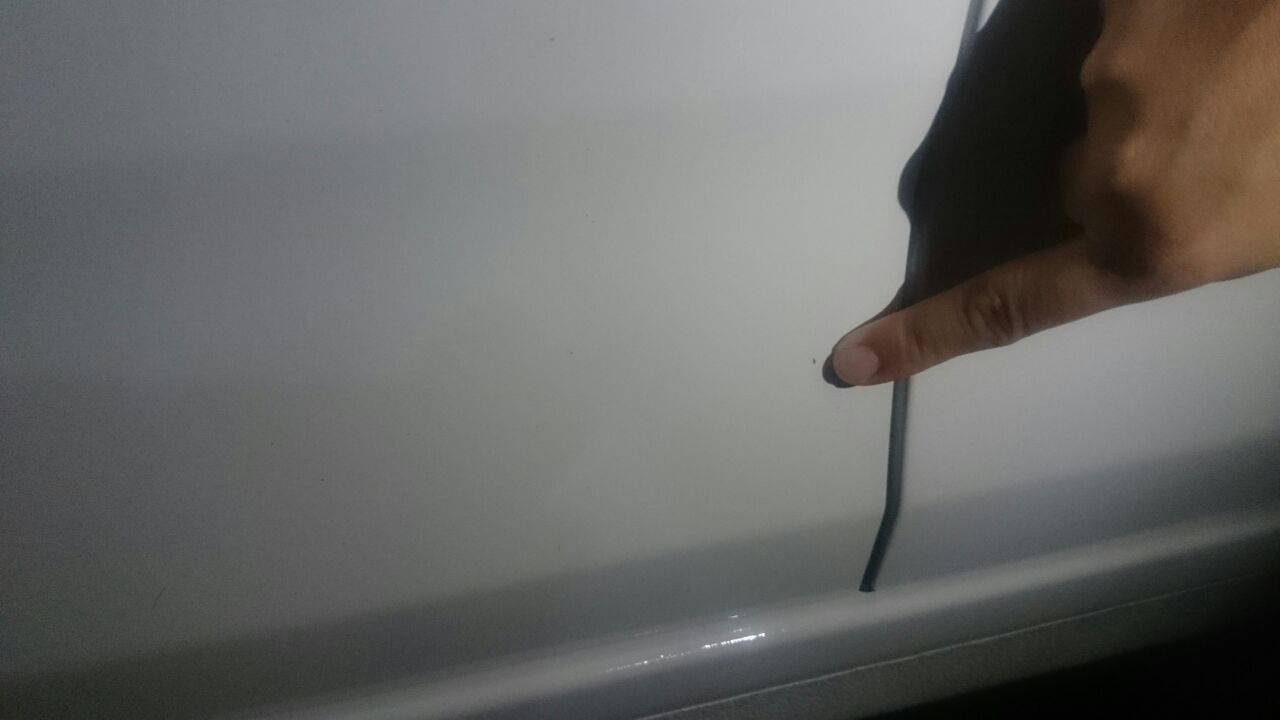

Acabei de pegar meu carro 0km e na primeira viagem parece que uma pedra fez um pequeno furo na pintura.
Alguém tem alguma dica de como sanar o problema?
Foto em anexo.

existem alguns produtos como o 'tira risco' mas dizem q não fica legal em pintura clara.
Talvez um pingo de esmalte branco (de unha mesmo) ajude a não aumentar esse problema.

Aqui em Jundiaí tem um cara conhecido como "pincel de ouro". Ele preenche o risco com a tinta da cor do carro usando um picel bem fino, depois de uma semana você volta lá e ele tira o excesso com lixa d'agua e depois passa massa de polir na região. Fica muito bom.

Pessoal, boa noite!
Levei em uma concessionária autorizada e foi um erro na pintura mesmo. Problema de fábrica.
A mesma será reparada. Se alguém passar por isso.
